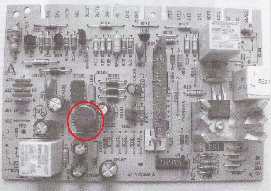

| Стиральная машина Сименс , показывает ошибку F57, пищит ,сливает воду. Ошибка показывает что проблелы с разьемами, модулем двигателя, двигателем. Проверили разьемы на модуле двигателя все в порядке, двигатель стоит асинхронник без щеток. При включении сма поступает питание на модуль, потом секунд через десять отключается и пищит ошибка f57. Плата модуля чистая, сгоревших элементов нет, прозвонил цепи по питанию сопротивления, диоды, кондеры все в норме. По питанию от диодного моста стоит LNK304, при подачи напряжения на плату на неё приходит 320 вольт, а с LNK304 на выходе 0,6-0,8 вольта. Дальше неё стоит стабилизатор 431А . С платы управления приходит еще один разьем (vcc,data,gnd) может через него она опрашивает о состоянии модуля и двигателя. Куда дальше копать ??? |

| Завтра проверю, до этого сняли двигатель не понравился небольшой люфт подшибников. На разьем двигателя приходит три провода с драйвера модуля двигателя, не считая земли. Будет жаль если щеток не окажется вообще, надеюсь что просмотрели по незнанию. И чисто с технического интереса, так как никаких схем нет, какое напряжение должно быть на выходе у LNK304 |

| Evgenyi77 писал: | | И чисто с технического интереса, так как никаких схем нет, какое напряжение должно быть на выходе у LNK304 | Ради интереса загляни в даташит |

| Да двигатель такой как на фото. Обозвал как здесь и прочитал может и некрасиво зато кто знает сразу понял. Только плата двигателя немного другая. |

| Все работает, заменой ......... и ремонтом ........, ошибка пропала.( пол года не было времени с ней позаниматься наконец то избавился). Всем спасибо. |
