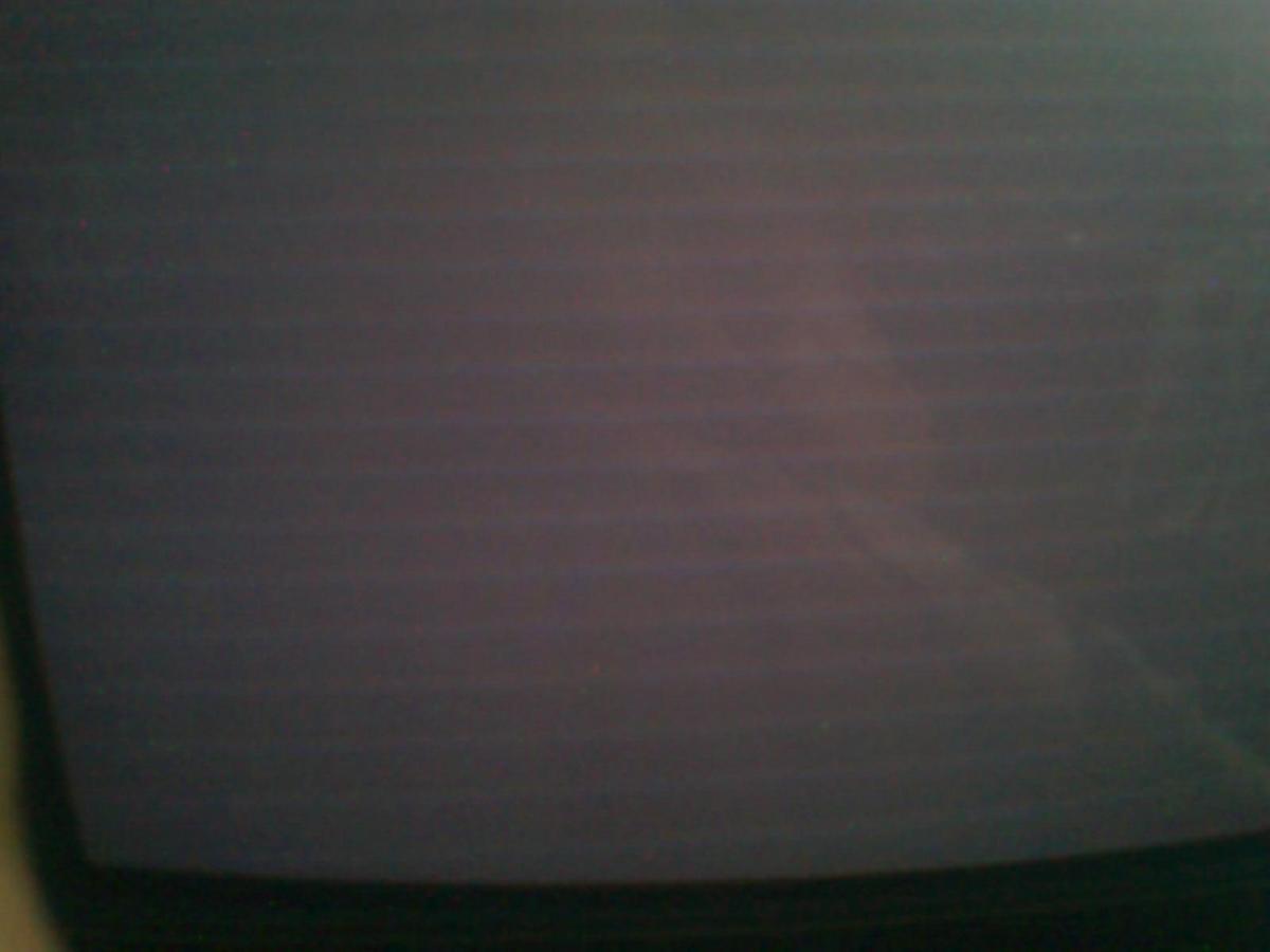

Основной состав микросхем:
ТВ Процессор - TDA8362A
процессор ДУ - INA84C641NS-168
УНЧ - TDA7056B
SOPS - TDA8385
Baseband delay line - TDA4665
Драйвер управления (кадровой) разверткой - TDA3654Q
Память EEPROM - TAI24C02
Строчный трансформатор: PET-22-02
Включаю телевизор изображения нет, звук есть, если добавить SCREEN (ускоряющего напряжения), то на экране появляются линии обратного хода.

VladleN47, замеры в студию!!!
VladleN47
Сообщения: 18
VladleN47
Сообщение #3 От 07/09/2015 08:29 цитата
напряжение R, B, G - 200 В.
микросхема TDA8362А - 8 В.
ел. литы заменил.
Питание в норме, кадровая TDA3654Q тоже соответствует

VladleN47 писал:
...Включаю телевизор изображения нет, звук есть, если добавить SCREEN (ускоряющего напряжения), то на экране появляются линии обратного хода.
Крутилок там много всяких, только крутить больше ничего не нужно. Нужно обмерять и в первую очередь 8362.
VladleN47
Сообщения: 18
VladleN47
Сообщение #5 От 07/09/2015 08:40 цитата
мерял, всё как и на схеме, только КТ940А я менял, т.к. пробит был и болтался (холодная пайка).
ДОБАВЛЕНО 07/09/2015 08:47
Подавал на 13 ногу TDA8362А видеовыход на другой тв изображение есть (ну то есть каналы показывает) но нет информация OSD.
К стати а как её можно просмотреть, кто знает?

VladleN47 писал:
Уже теплее. Там АББ и пробой 940-го мог еще чего-то потянуть. Имхо - пока рой ПК.

VladleN47 писал:
пока рой ПК
Я её всю просмотрел и транзисторы и сопры, и резюки, тунец какой-то думаю в TDA8362А дело но менять нечем, кинескоп проверял 100% рабочий
Где был пробит 940-й, лучше поменяй остальные транзисторы по этому цвету. Если там КТ3157, то его мерить бесполезно, только менять.
ЗЫ - и ты же крутил скрин? А нафига, спрашивается? Скрин и АББ - полистай, чтобы на будущее отпало желание покрутить ради интереса.

Сообщение #13 От 07/09/2015 11:37 цитата
Попробуй запустить телик без сигнала АББ, ( подай +8в на 14 ногу через резистор 10к ) - если запустится сразу, то наиболее вероятно неисправность на плате кинескопа.
Без АББ телек запускается сразу правда изображение там подстраивать надо, переменный резистор на ПК и СКРИН
Так где копать точно на плате кинека?

Сообщение #14 От 07/09/2015 13:12 цитата
VladleN47, ты в первом посту фотку изо выложил.
Это что, при максимальном SCREEN?
Тусклая картинка, размытые ЛОХи..Что то я сомневаюсь, что у тебя кин в порядке....

Сообщение #15 От 07/09/2015 13:46 цитата
нет там настроил до появления полос,
та я вроде вкурил где но непойму точно, на 14 ногу подаю +8В потом отсоеденяю +8В и растр есть правда до выключения (потом весь процесс по новой) походу ПК нужно смотреть получше

VladleN47 писал:
Не а,в трубе дело.

VladleN47 писал:
Дай тогда фотку с изо поярче , типа из новостей, но не из к/ф "Разгрузка угля неграми в безлунную ночь". Оно так понятней будет - пушки подсели или нет. Хотя вряд ли хозяин смотрел этого "малевича", пока транзистор не коротнул.

Ребят по моему пушки сели изображение наложенные цвета бред, если навалить SCREEN на пару сек то появляется картинка ну всё как положено крутим на миним. тускленько щас покажу короче.

vadim3008, Ну показывал же))) только темновато(
