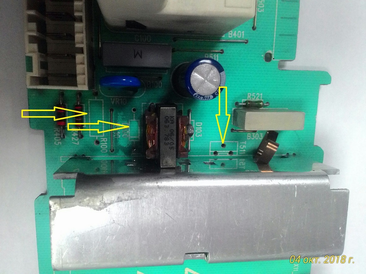

Сразу скажу- ремонт телевизоров это не моё улыбка Основная задача- ноутбуки, ПК и оргтехника. Как работают импульсники знаю поверхностно. Соответственно, опыт ремонта такой же.
Итак, отдали данный телевизор с диагнозом "Что-то громко щелкнуло и ТВ погас. После этого включался секунд на 5-7 и отрубался, затем вообще перестал подавать признаки жизни". Отдали за коньяк потому что всё равно лежал мертвым грузом. Сказали лишь, что полгода до того носили в ремонт примерно со схожими неисправностями, но там ТВ самопроизвольно отключался и затем сразу сам включался.
После вскрытия сильного криминала не увидел. После начальной диагностики выявлено, что с БП ничего не исходит в дежурном режиме. Соответственно, он вынут и начата уже детальная диагностика. Осмотр БП показал треснутый ШИМ PFC. Более углубленное изучение показало пробитый ключ данного шима K12A60U (если правильно понимаю), а также пробитые оба ключа после основного ШИМа. Основной ШИМ L6599AD, ключи KF5N50. Ну и сгоревший предохранитель до кучи. Хотя, диодный мост целый. А вот уже пристальный осмотр показал, что ШИМ PFC заменен. Судя по документации на БП (к стати, модель БП LK-OP416001A), там должен стоять FAN7530, но стоит явно не он (на шиме проходит глубокая трещина как раз по маркировке, поэтому тяжело разобрать), сбоку от руки написано "IC1 L6562A", из чего можно сделать вывод, что установлен именно он. В сети вроде нашел ответы, что данные ШИМы не совсем взаимозаменяемы, разница в 2 и 3 ногах. Хотя, судя по осмотру, переделок (кроме советских резисторов вместо SMD) нету. Из чего ряд вопросов-
1) Почему могла сгореть ШИМ PFC ? Бывшие хозяева говорят, что был очень громкий щелчок.
2) Если переделок не было, то лучше заказать оригинальный FAN7530 или все же такой же L6562A ? Вроде после первого ремонта ТВ еще полгода отработал.
3) Раз пробиты оба ключа после основной L6599AD, то нужно менять и её до кучи? Как можно её проверить? Вроде нашёл упоминание, что первичная проверка- это сопротивление питания на землю. Если не ошибаюсь, то питание VCC это 12 нога. Но она толком никуда не припаяна. Точнее припаяна, но от площадки не уходят дорожки и сквозных отверстий на обратную сторону нету. Но в любом случае сопротивление на этой ноге около 16Ом на землю (тестер пищит).
4) Находил еще вариант в подобном случае- убрать ключ и шим PFC и запустить без них, чтобы проверить основной ШИМ. Вопрос- можно ли так сделать, чтобы убедиться в состоянии L6599AD ?
Пока вроде все. Ключи поискал в донорах, вроде нашел аналогичные по хар-ам, но до них ещё дело дойдет. Пока нужно решить моменты с шимками. Фото прилагаю.

Вопросы были в первом посту. Ключи уже нашел на замену, теперь только с шимками осталось разобраться. И если с основной ШИМ вопросов то не особо много, то вот с ШИМ PFC они есть. Вообще, с PFC боязно связываться. Видел вживую как в компьютерном БП взрывает высоковольтный кондер когда на него вместо положенных 380-400В прилетает 890В. Потом в ушах звенело часа три ещё. Для этого специально фото выложил. ШИМ стоит не тот, что стоят с завода. При этом, судя по информации в сети, не совсем подходящий (даже тут на форуме писалось, что нужна переделка и что эти две микрухи отличаются 2 и 3 ногами). Но при этом видимых переделок я не вижу на плате. Да и как-то этот ТВ ещё отработал потом сколько то. Хотя, можно предположить, что PFC всё это время вообще не работало. Но, опять же, я не силен в этом вопросе.

Ради интереса поискал такие блоки на разборках, чтобы понять стоит пробовать чинить этот или проще купить другой. Выяснился забавный факт- этих блоков существует три ревизии и все LK-OP416001A. Габариты одинаковые, что логично, коннекторы на одних и тех же местах. Но вот внешний вид и набор элементов совершенно разные. И у меня ревизия изначально на L6562A. На FAN7530 идет другой вариант. Так что сейчас буду пробовать восстанавливать как есть.

Наконец-то пришли шимки с Китая. Правда, вместо L6562A китаец прислал L6562D. Но по даташиту они вроде одинаковые. Один косяк- закончились ключи в запасах, пришлось искать замену. Вместо KF5N50 поставил MDF11N60, вместо K12A60U поставил KF12N60. По даташитам даже лучше оригиналов. Но, если вдруг не прав, скажите. Вместо предохранителя пока лампочка на 100Вт. При включении на силовом конденсаторе 320В, есть дежурные 5В и 3,3В на PS_ON. Попробовал включить его. На PS_ON падает до 2,3В и всё. Основные напряжения даже не колышатся. Начал смотреть питания шимок, у обоих на VCC по 2В. Что явно маловато, на L6562A, судя по даташиту, VCC должно быть в районе 22В. Что это может быть?

Может в итоге всё же кто-то поможет. Долго не доходили руки до данного БП, а тут решил разобраться. Заказывал почти всё с Али. Только вместо L6562A китаец прислал L6562D. Но даташиты на них вроде одинаковые. Но ключей таких же в запасах не оказалось, пришлось ставить с доноров, что были под рукой. Вместо KF5N50 поставил MDF11N60, вместо K12A60U поставил KF12N60. По даташитам вроде даже лучше оригиналов. Вместо предохранителя пока лампа на 100Вт. Сначала было заниженное питание обоих шимок, всего около 2-3В. Виной всему оказались два мелких транзистора- Q5 D1616AL заменил на D667a-c, ибо первый, хоть и не звенел, но имел сопротилвение в районе 300-400Ом по всем направлениям. Q6 KMBT2907 также под замену, вроде нашел на видео карте дохлой PNP транзистор с маркировкой "73AUV". По расшифровке вроде бы подходит. После этого появилось нормальное питание обоих ШИМок. При включении на столе всё супер- все напряжения поднимаются и держатся. При попытке включения в ТВ пару раз моргает подсветка и 24 и 12В линии падают в ноль. Начал искать дальше- выяснилось, что не работает PFC- на силовом конденсаторе в дежурном режие 322В, при включении падает до 318В. Дальше оказался в обрыве токовый резистор R33 (трещина проходила аккурат под одному из колец, поэтому сразу не бросалась в глаза) на 0,1Ом. Заменил его, в итоге сейчас при включении БП получаю моргание лампой и щелчки где-то на плате, не могу понять точно. 12В напряжение скачет до 12,8В, 5В скачем от 3,6- до 5,2В. Шимки точно именно эти стояли. Тут уже я в ступоре и не знаю куда дальше смотреть и что проверять.
