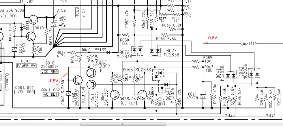

Спасибо за схему. Сигнал 0-POWER появляется кратковременно, похоже проц блокирует работу. Есть ли какие контрольные точки для проверки? Сигнал VCC имеет отрицательную полярность !!!

Andrey_Dp, Смотри протект по питанию или с УНЧ.
= Сигнал VCC имеет отрицательную полярность =
Наверно о чем то говорит или не так меряешь.

Выпаял оконечные транзисторы - без результата, при срабатывании реле питания одно из напряжений остается +VH=32 V. На С034, С036 отрицательное напряжение. Сигнал Hold также -1,5В

Andrey_Dp
Сообщения: 64
Сообщение #11 От 12/10/2015 18:52 цитата
serega-64, не заблуждайтесь, ТС ведает что творит. Yuritsh а таких ответов мне не надо, проходите мимо. Да хоть бы и был не компетентным - если взялся значит так надо, хоть молотком да отремонтирую. По теме питающие напряжения в норме, но сигнал HOLD отрицательный.
