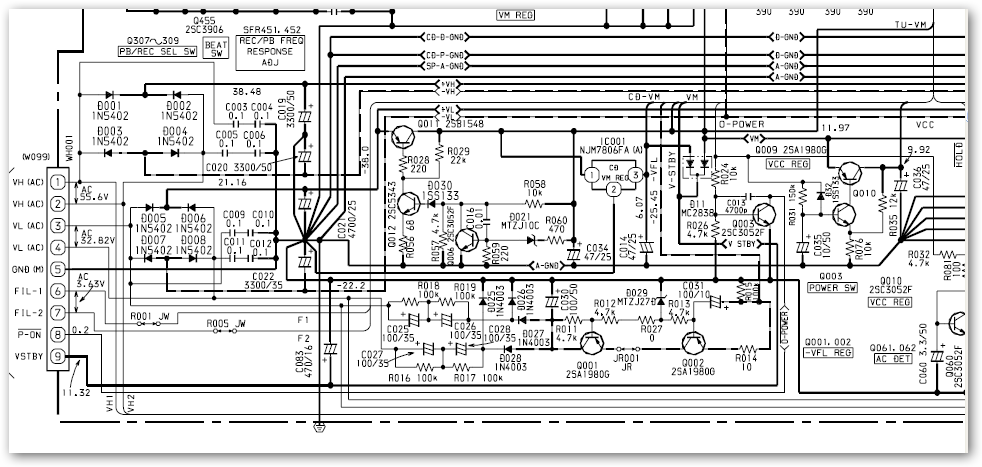

Муз центр Aiwa NSX-R30 не включается
Andrey_Dp
Сообщения: 64
Сообщение #1 От 06/10/2015 11:30 цитата
Кратковременно клацает реле по питанию и все. Светится только красный светодиод стандбай. Схемы нет.

Andrey_Dp, http://archive.espec.ws/file16975.html
Andrey_Dp
Сообщения: 64
Сообщение #3 От 06/10/2015 13:00 цитата
Спасибо за схему. Сигнал 0-POWER появляется кратковременно, похоже проц блокирует работу. Есть ли какие контрольные точки для проверки? Сигнал VCC имеет отрицательную полярность !!!

Andrey_Dp, Смотри протект по питанию или с УНЧ.
= Сигнал VCC имеет отрицательную полярность =
Наверно о чем то говорит или не так меряешь.

Выпаял оконечные транзисторы - без результата, при срабатывании реле питания одно из напряжений остается +VH=32 V. На С034, С036 отрицательное напряжение. Сигнал Hold также -1,5В

Сообщение #6 От 06/10/2015 19:31 цитата
Andrey_Dp, Смотри весь узел питания, напруги даны, все расписано, разжевано.
  sshot-2.png  88.57 КБ  Скачано: 1511 раз(а)

serega-64, не заблуждайтесь, ТС ведает что творит. Yuritsh а таких ответов мне не надо, проходите мимо. Да хоть бы и был не компетентным - если взялся значит так надо, хоть молотком да отремонтирую. По теме питающие напряжения в норме, но сигнал HOLD отрицательный.
  .png  126.36 КБ  Скачано: 773 раз(а)
