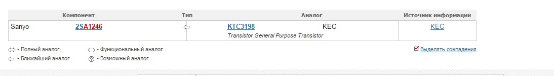

Принесли в ремонт ERISOON 21F5 шасси MDY5
Неисправен БП, заменил R930, Q901(на BU508AF), Q902(на С3198)
Включаю, БП цикает с частотой примерно 25 гц, пробовал отсоединить вторичку, оставив одну строку на лампу 60 ватт, тоже самое. Решил подкинуть внешний БП, тв включился, растр в норме. В горячей части проверил всё, как на номинал, так и на пробой, стабики и диоды пробовал менять. Меня смущает Q902, так как родного нет, и полного аналога С3114 тоже нет, поставил близкий аналог из этой инфы http://www.chipfind.ru/crossreference/search.htm?s=A1246. Ёмкости С933,934 заменены на новые. Диод 909 в строке менял, ёмкости по строке так же проверил.

верно..., А зачем такие ссылки выкладывать с подбором аналога, людям голову дурить, не понимаю, с дури и поставил. Буду подбирать сейчас
ДОБАВЛЕНО 15/10/2015 21:15
кроме , как полный аналог с3114 в инете не нашёл, попробовал а1015 , не пошёл. Может кто из своего опыта подскажет, чем можно заменить, или всё таки ставить родное?

Вячеслав-79, Если я не ошибаюсь то 2SA1246 и 2SA1015 у них разный коэффициент усиления!

Вячеслав-79, в этом акаевском БП нет особых требований ,Q902-pnp, Q903-Q904-npn
вместо Q902 B774 или ВC368 пойдет...глянь как тут

Сообщение #10 От 15/10/2015 21:29 цитата
виктор-теледоктор писал:
да, всё верно, просто повёлся на это, не перепроверив

Сообщение #12 От 15/10/2015 21:45 цитата
Вячеслав-79 писал:
Тебя видимо задурить несложно. Для любого мастера не секрет, что обозначают буквы A, B, C, D в названии транзисторов.
Вячеслав-79 писал:
Где ты его откопал? О чем вообще речь?

Сообщение #14 От 15/10/2015 21:57 цитата
А СВОИХ МОЗГОВ ВООБЩЕ НЕТУ?
A, B - ПРЯМАЯ ПРОВОДИМОСТЬ
C, D - ОБРАТНАЯ ПРОВОДИМОСТЬ
"Мастер", бл...ть.
2SA1246 можно заменить чем угодно, достаточно глянуть на его параметры, и не нужно ошиваться ни по каким левым сайтам.
Но если ты не понимаешь разницы между транзисторами РАЗНОЙ проводимости - зачем вообще лезешь в электронику?
