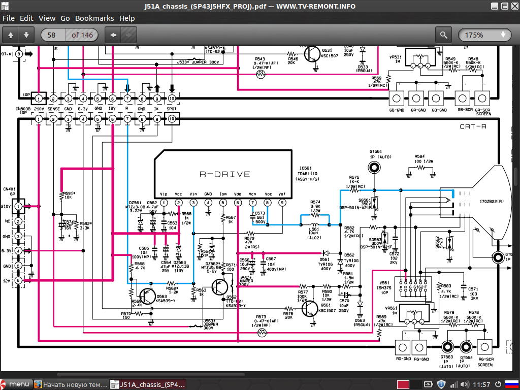

Samsung SP-48T6HFR просадка 210v на плате кинескопа
US3LD
Сообщение #1 От 23/09/2015 12:01 цитата
На майне выгорел разъём CN401 контакты 200v + GND, резистор (470 ом R437 Питание +200V) Запаял шлейф на майн, заменил R437, без подключения к плате кинескопа есть высокое, есть 200v. После подключения разъёма к ПК горит R437. Заменил в видеоусилителях все три микросхемы TDA 6111q проверил диоды всё в норме. После подключения занижено 200 вольт до 90v. оставил одну плату остальные отключил результат тот же. При отключении от платы кинескопа разъёма CN401 появляется 200вольт и высокое.
Не пойму куда копать дальше

Продолжай дальше менять ,может угадаешь смех
US3LD
Сообщение #3 От 23/09/2015 13:45 цитата
Сергей66, Микросхемы менял так как без микросхемы напруги были в норме
ДОБАВЛЕНО 23/09/2015 14:54
Причину нашол! Из новых купленных микросхем одна оказалась бракованой.
