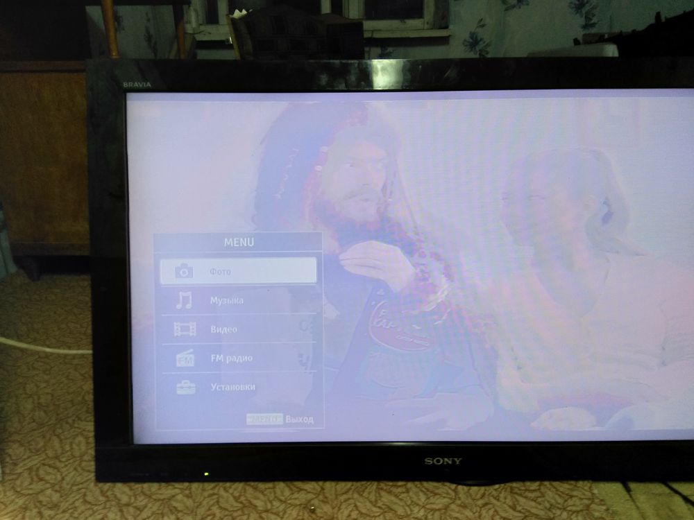

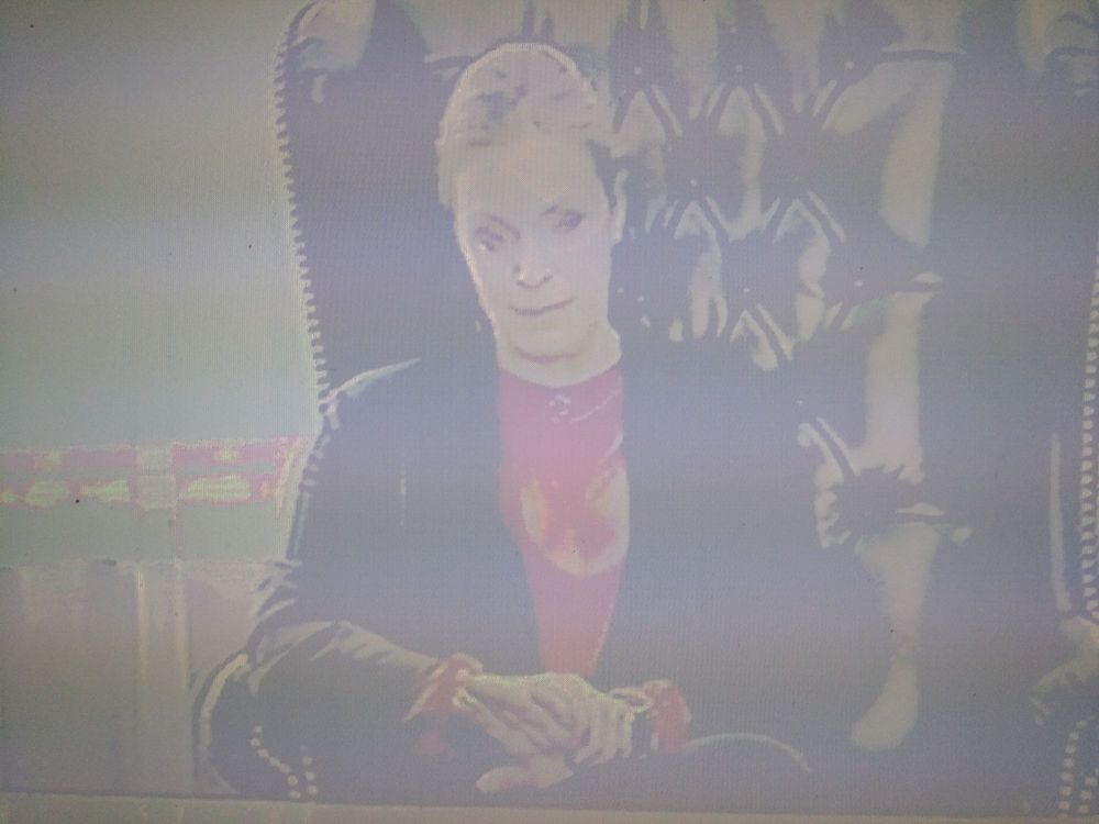

Телевизор SONY KLV-40BX401 матрица T400HW03,майн A1782699A,T-CON 31T09-C0G (94V-0 1034).На темном экране проглядовало изображение в виде цветных пятен,можно было разглядеть детали изображения в неправильной цветопередаче. Заменил T-CON, нет запуска моргает оранжевый и зеленый светодиод. Перепаял память с родного T-CONа, Микросхемы U301,U302.Телевизор запустился но изображение по прежнему с неправильной цветопередачей и на ярком фоне. Все функции работают,майн менял на заведомо исправную.Может матрица,кто подскажет как ее проверить? Буду рад любым советам.

Какой? На что заменил?
Хто такие? AS15? Калится? Или дохлая или криво припаяна.

T-CON заменил на аналогичный, нагрева нет. Пайку проверял.менял несколько раз. На T-CONe должна быть контрольная точка для проверки матрицы или у меня не верная информация?

Майн действительно менял на исправную,изменений не было.Грешу на матрицу,может есть возможность ее проверить. Прошил стандартой прошивкой(с сайта сони) через USB. Изменений нет.

На родном т-коне надо было гаммакорректор поменять,- и всего делов.

на новом T-CON менял U301 24c02. Получается ставил ERROM от родного T-CONa.

Так ремонт и заключается прежде свего в замерах режимов,-- в данном твоём случае надо было не бездумно менять т-кон,---- а замерять режимы гаммакорректора на родном т-коне, и всё сразу стало ясно бы.
