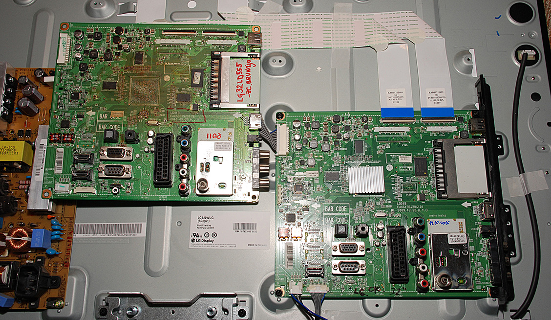

ЖК ТВ LG 32LD555-ZC.BRUWLJU
Был майн EAX63329201(9) 2010.09.29 перестал включаться, на пульт реагировал только миганием светодиода (отвал проца). Купил новый майн партнамбер: EAX61354202(0) 2009.12.23, отличия: нет одного HDMI (c завода), есть разъем P1001.
При включении, есть подсветка, вкл\выкл с пульта есть, на экране нет ни служебной никакой инфы, ни картинки, можно увидеть темные горизонтальные короткие линии, большие квадраты. Да и светодиод по центру не светит.
Я прав, если думаю, что новый майн не понимает какая теперь матрица (LC320WUG) поиск говорит, такой стоял на LG42LD550 с матрицей LC420WUG(SC)(A1) и надо майну сказать тип матрицы? Или нет?!
Пробовал войти в сервисное меню, жал одновременно Menu+Ok, ничего. Скачал мануал на это шасси, в нем моей матрицы нет, комбинация кнопок Menu потом 1 2 4 7 5 тоже ничего не дала.
В общем, чего придумать? Слить со старого прошивку в новый майн или взять какую-то из сети? Нуль-модемным кабелем подцепиться? А дальше что? Или может прошивку через USB залить?

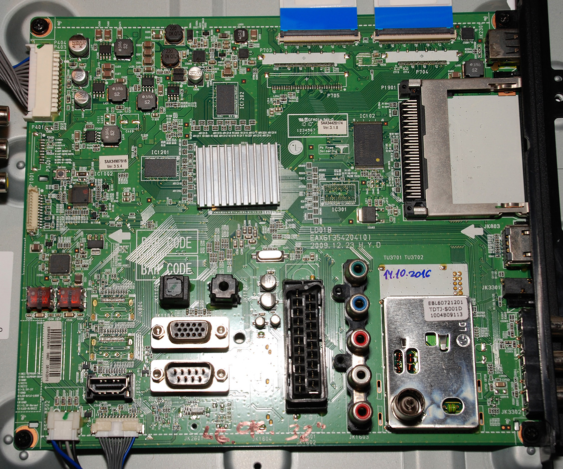

Фото дай родного майна и что , присандалил туда Шасси у тебя LD1B?

Вот такие фото, на общем видать наклейку матраса. Красным маркером я писал. А синим-продавец, он сказал, что майн его тоже от 32"

Довольно сумбурно и оригинально, насчет "партнамберов", входа в сервис. улыбка Обычно достаточно перекинуть EEPROM, но что-то кажется, что майн приобрел не новый, а дохлый. Напряжения на интегрированном Т-Con проверял?

Номер текстолита - это не парт. В сервис - или на диодах поиграть, или сервиспультом.

Если железо идентично, достаточно перекинуть нанду и эпромку. Делал подобное. В ряде случаев это помогает.
Начни с эпромки.
