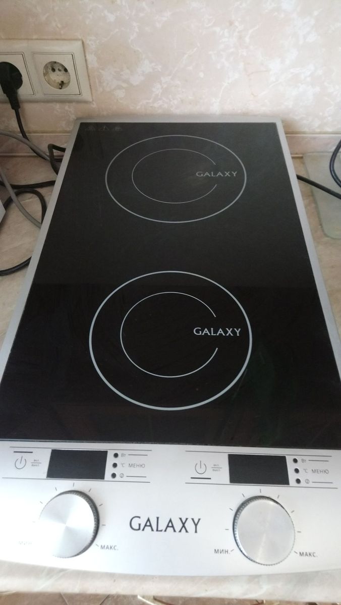

Добрый день!
Большая конфорка работала нормально. Периодически стала вдруг резко тарахтеть как вертолёт при работе. Я её просто выключала, ждала несколько секунд, опять включала и всё опять работало нормально. Потом этот звук стал постоянным. Прочитала, что такое бывает на максимальной мощности. Перестала её включать на максимальной мощности. Помогло сначала. Но потом опять начала тарахтеть на любой мощности, пока кроме самой малой. Но даже на самой малой как будто что-то позвенькивает. Надеюсь, понятно объяснила. Вопрос: что это может быть? Подлежит ли ремонту?

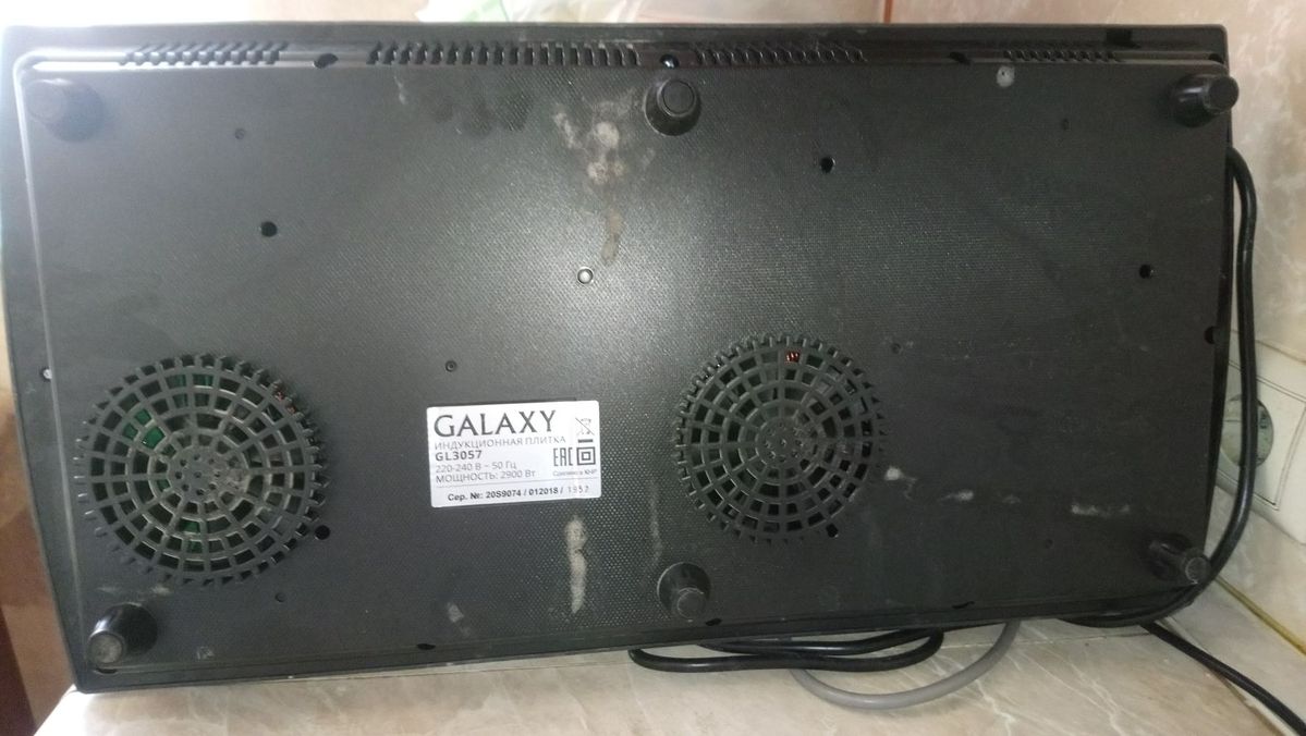

Beada, ну так разберите её для начала! Поглядите что шумит! Может вентилятор олаждения шумит и его либо разобрать и смазать, либо поменять надо!

Beada, смазка в вентиляторе высохла или втулка развалилась

Beada,смазка универсальная силиконовая, машинное масло для бытовой техники, ЦИАТИМ‑201, вазелин или автомобильное моторное масло. Надо разобрать и смотреть что там ,,тарахтит".

Работа вентилятора никак не связана с мощностью конфорки.
отслоившийся индукционный нагреватель-незакрепленная катушка(или отвалившаяся) возможно; эта беда часто присутствует на фуфлыжных плитках. Устраняется просто.

подайте питание на куллеры отдельно, послушайте, как работают!....
