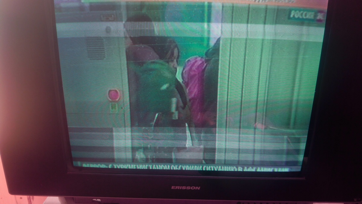

Сообщение #1 От 28/01/2016 13:26 цитата
Erisson 21SF10 шасси 3Y18 Состав LA76938N7N. 24C08W. BSC25-0213Y. EWT-5F3M43-EW. БП.- CQ0765RT. LA78041.
Горизонтальные белые полосы двигаются снизу вверх все напряжения в норме,подскажите кто сталкивался.

полосы всегда,и без антены и на AV тоже,и линии обратного хода проскакивают

начни с кадровой

Полосы двигаются, кадровая не при чем, 99% пульсации сетевого пролазят, банка, мост. литы ну и т.д.,

hant1978, берешь ESR-метр и чешешь по литам, на исходе первой минуты находишь дефектную банку. Если ESR нет- собери сам или купи- жизнь станет проще, голова освободится от тяжелых дум, начнешь экономить своё время и чужое, кстати, тоже.

hant1978, попробуй отсоединить петлю размагничивания.

hant1978, Фон! улыбка Похоже на литы по питанию!
