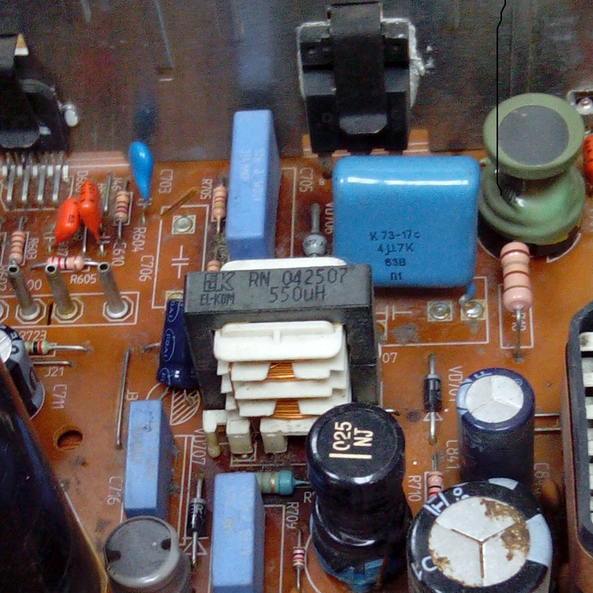

В ТV "Rolsen" С21SR80NTplat обнаружил сгоревший вых.транзистор
строк D1651C / по схеме VT701/. Обвязку (диоды, электролиты, транс T701 на обрыв) поверхностно проверил, вроде все цело. Коллекторная цепь транзистора- не на земле. Видимых повреждений ТВС нет. Заменил D1651C - TV запустился и снова "сдох" выходник. ... VT700-й задающий тоже хороший. Может кто подскажет - что может быть? Или сразу ТВС менять?....
 Размер файла:  501.98 КБ

Вот она:
Проц. TDA9352PS/N3/1/1683,
Аудио-проц. STV8216,
Кадровая TDA8359J,
Звуковая МСХ TDA7057AQ,
Вых.стр.транзистор D1651C,
Тюнер KS-H-148 OL.
Фото приложил узла строчной развертки. .... Что-то еще требуется от меня?
... А померить ничего не могу, т.к. сразу вылетает транзистор!

Сообщение #13 От 18/12/2014 16:12 цитата
Спасибо предыдущему мастеру за Инфу - ознакомился! Но о выходном каскаде строчной развертки
там практ.ничего нет. ...
В дополнение сообщаю, что после измерения индуктивности др. L701, обнаружил наличие 16 микроГ
(вместо 23 микроГ, согл.схеме). Это принципиальная разница? Виткует? Или не обращать внимание?
Измерение проводил прибором кит.пр-ва "Sinometer" VC6243+.

Сообщение #17 От 18/12/2014 17:09 цитата
C704 и VD705 как поживают? - типа в уха однако.
