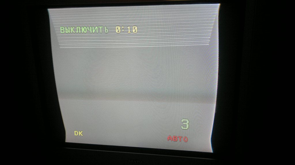

ДОРОГИЕ ФОРУМЧАНЕ помогите с проблемой тв SANYO CM29EF8CA шасси FC6-A
Что необходимо проверить,заранее благодарен
  2016-02-23-426.jpg  96.54 КБ  Скачано: 389 раз(а)

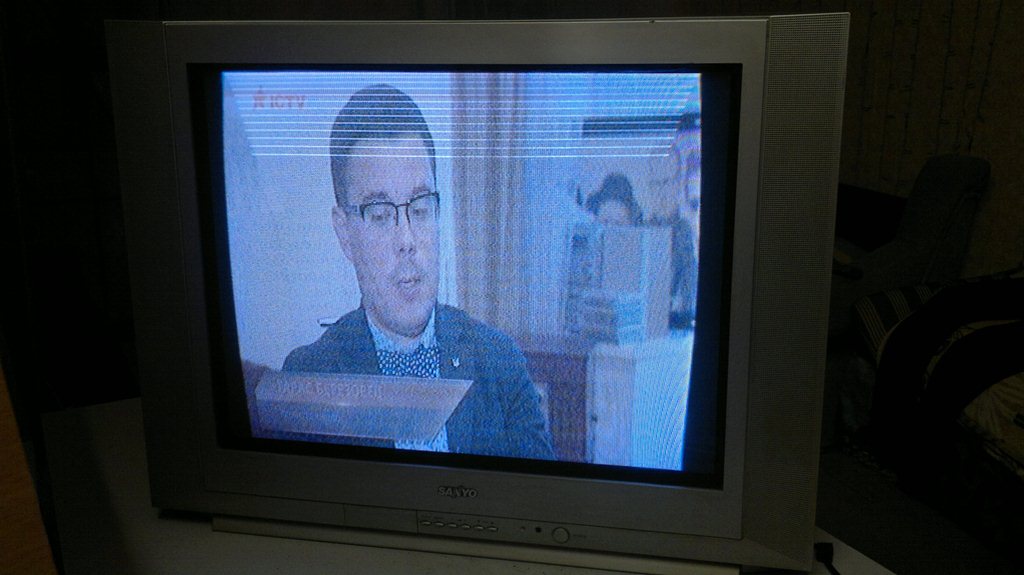

при включении тв с антенной показывает вот так
ДОБАВЛЕНО 23/02/2016 23:19
если прокрутить sreen появляеться картинка как в первом сообщении
  2016-02-23-430.jpg  68.94 КБ  Скачано: 350 раз(а)

состав тв
кадровая:LA78041
процессор:LA76938 DE
память:24C16A
блок питания:STR W6756
звук:TDA8944J
видеоусилитель на транзисторах:C4544
тюнер:1AV4F1BEB0320
TDKS:L40B16000
ТРАНЗИСТОР НА РАДИАТОРЕ:B1274

проверял питание кадровой 24в
проверял видео питание 200в
что еще нужно проверить подскажите люди добрые

неисправности типовые для любого CRT тв( их тебя две}

питание B+141в
кадровая 24в

при долгом простое и включении тв питание кадровой 24.5в а сдалнейшим работой тв более 5 мин питание кадровой 25.8в питание B+=145В А ПОТОМ 141.5В

petr8885, неисправность в строке и кадровой

victorx,
в кадровой менять электролиты все и диод а в строке что менять?
