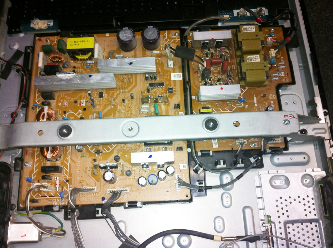

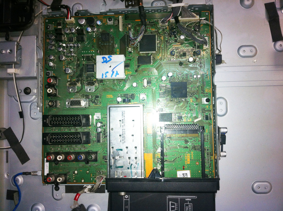

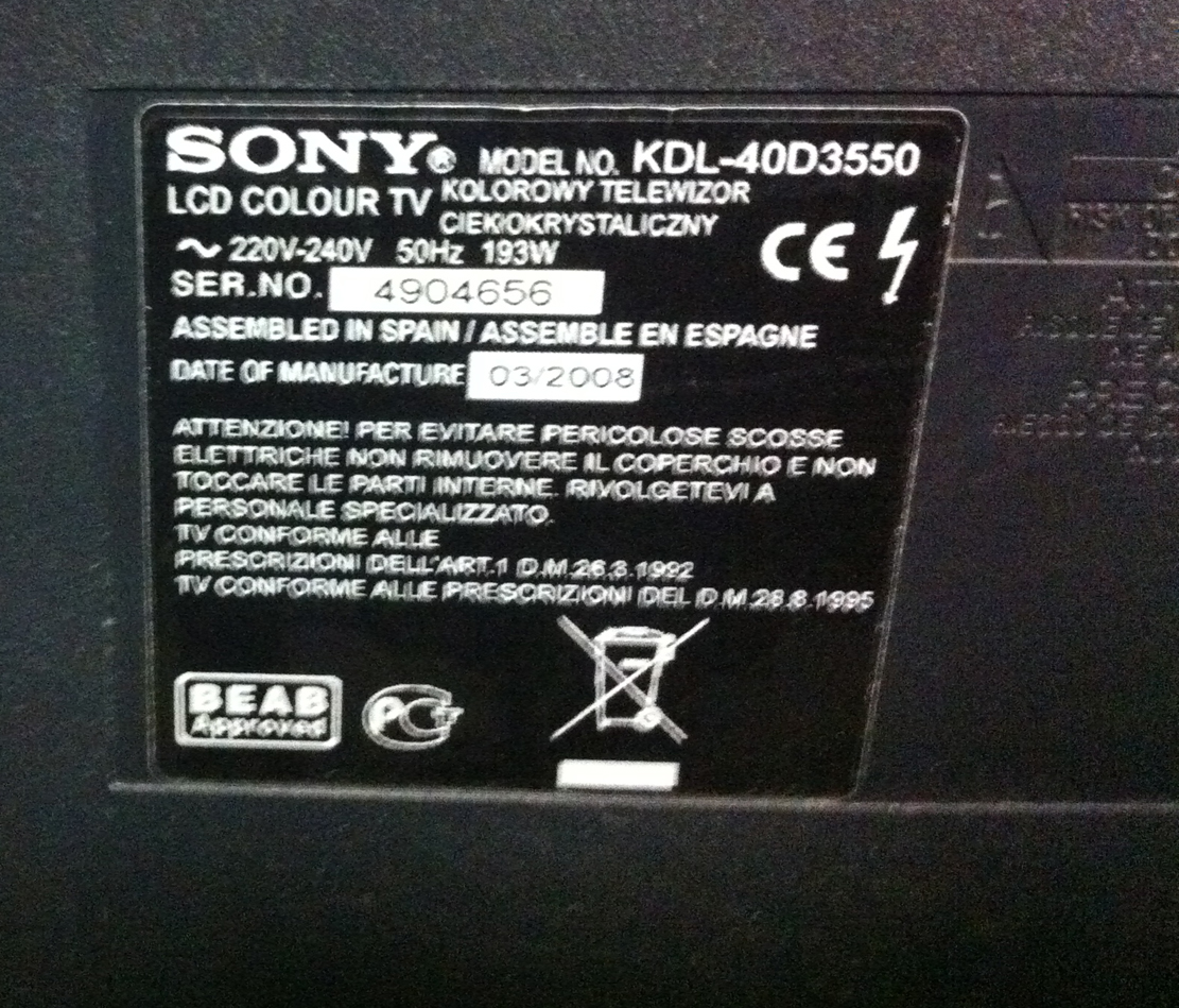

SONY KDL-40D3550 подсветка включается, звук есть, каналы переключаются но экран черный и ни каких признаков изображения нет. Слегка стучал по всем платам, передернул все разъемы - не помогло. Один раз все же появилось изображение (но не после простукивания) работал до выключения, после постоял минут 10 - включил, и опять экран сразу черный недовольство, огорчение
Подскажите добрые люди с чего хоть начать искать не исправность, фотки хоть и не качественные но прилагаю.

Llll
Сообщения: 8
Сообщение #3 От 12/03/2016 13:06 цитата
Блок питания, 1-872-986-13
Main Board 1-875-865-11
Инвертор 1-873-815-12
T-con 4046HSC4LV3.3
Проверил напряжение на разъемах БП
+12 есть,
+13 есть (в реальности 14,6),
+3,3 есть
+6,0 (в реальности 7,6)
на высоковольтной части не измерял - подсветка то светится
Фото одного из разъемов БП на которых делал измерения и что делать дальше - не понимаю недовольство, огорчение
Фото редактировал B.B.

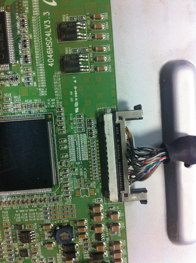

Llll
Сообщения: 8
Сообщение #5 От 12/03/2016 14:52 цитата
B.B. писал:
На шлейфе LVDS что наблюдаешь?
не много не понял, а что на нем нужно увидеть - внешне нормальный - передергивал его, результат тот же
B.B. писал:
С контактами все нормально?
Все нормально видимых повреждений нет, все с завода ни кто до меня ни чего не крутил
B.B. писал:
Почему нет напряжений на T-con?
К сожаления я новичок в этом деле и не знаю на каких контактах нужно измерять и какие напряжения, схемы у меня нет, на плате не написано где какие потенциалы должны быть. Сфоткал кусочек платы T-con у разъема, подскажите пожалуйста где эти контакты для измерения?
 Размер файла:  770.21 КБ
 Просмотрено:  332 раз(а)
B.B.
Мастер
Сообщения: 11578
B.B.
Сообщение #6 От 12/03/2016 14:58 цитата
Все ясно с тобой. Это не тот телевизор, на котором тренируются. Водить за руку я не буду, но если будут желающие, то флаг им в руки. подшучивать, дразнить
Совет только один - к мастеру.

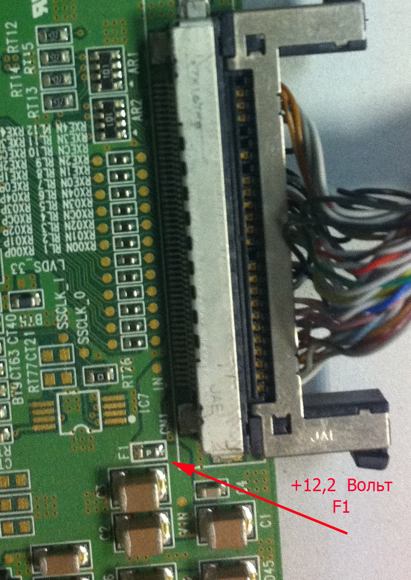

Llll
Сообщения: 8
Сообщение #13 От 13/03/2016 09:59 цитата
disel 33 писал:
F1 -это не точка. думай что это....
Действительно надо было подумать подмигивание на дружественном сайте буквально в первом посту все описано что такое F1 http://monitor.net.ru/forum/t-con-tv-akira-lct-32mt05st-info-362801.html и естественно сразу за дело, без труда увидел этот предохранитель, прозвонил его - цел, но для уверенности включил телевизор и измерил напряжение до и после предохранителя так сказать под нагрузкой - все работает на входе и выходе +12,2 Вольт.
Опять я в тупике - что же делать дальше?
Уважаемый В.В а как вы так редактируете фотку - то же хочу научиться что бы ветка форума была аккуратной?
 Размер файла:  822.9 КБ
 Просмотрено:  340 раз(а)
