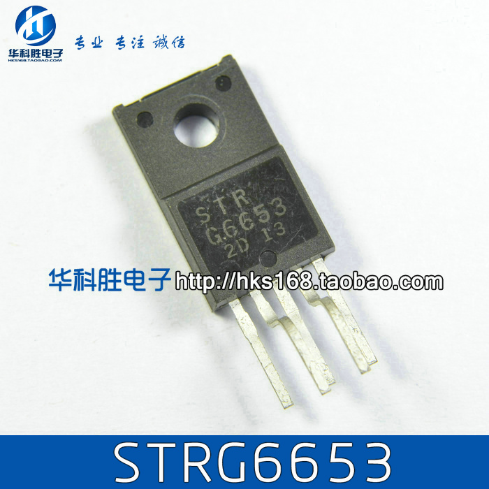

Добрый день.
ТДСК QQH0058-001
Тюнер QAU0094-002
Также стоят 2 большие микросхемы на 42 контакта Japan MN1873287JZ(не знаю что это), и на 52 контакта Panasonic NN5198K(Это вроде видеопроцессор)
Телевизор стоял в дежурном режиме. При нажатии на пульте кнопки включения сразу что-то щелкнуло и упало внутри и потухла лампочка дежурки. При разборке обнаружил что сгорел(а точнее раскололся) элемент с маркировкой STR-G6653 который был прикручен к довольно большому радиатору.
Вокруг визуально сгоревшего ничего нет. На плате вздутых конденсаторов нету.
Элемент(STR-G6653) то я купил но учитывая что его стоимость 1/3 стоимости телевизора спалить его не хочется, может есть у кого мысли из-за чего он вышел из строя и что необходимо проверить на работоспособность перед тем как впаивать.
Буду рад любым идеям и советам

Ну ежели взялся ремонтить, для начала проверь всю обвязку микросхемы, особое внимание удели электролитам и высоковольтным кондёрам в цепях питания, так же проверь вторичные цепи на КЗ.
Кондеров пробитых нету.
А вот в посадочном месте(так как STR-G6653 выпаян) на контактах 2 и 3 показывает КЗ

AV-1413EE(надпись SCG-1222-H2),шасси CG.Смотрел схему БП ( AV-A14M3 ).
Между выводами 2 и 3 (STR-G6653) подключен R923 5W ? R22, если не ошибаюсь , т.е., - 0,22 Ом.
Наверно, стоит проверить исправность D901, C909 и заменить С931 151 2kV и С932 ?

AV-1413EE(надпись SCG- 1222-H2),шасси CG.Смотрел схему БП ( AV-A14M3 ).
Выпаял я R923 и все равно между 2 и 3 выводами КЗ.
D901 данные по ногам:
1(+)2(-) бесконечность
1(+)3(-) бесконечность
1(+)4(-) бесконечность
1(-)2(+) 603 Ом
1(-)3(+) 589 Ом
1(-)4(+) 1410 Ом
2(+)3(-) бесконечность
2(+)4(-) бесконечность
2(-)3(+) бесконечность
2(-)4(+) 604 Ом
3(+)4(-) бесконечность
3(-)4(+) 614 Ом
С909 конденсатор на 120 мкФ 400 В не вздутый не протекший, кз и обрыва нет, как проверить ёмкость я хз, под рукой только мультиметр
С931 и с932 керамические конденсаторы на вид тоже не имеют внешних признаков неисправности, и не пробиты

Sashka1807 писал:
D901... .
Там по схеме еще параллельно R923 стоит R922. Если не стоит, то возможно D931 битый.
И что D901?
Sashka1807, ты в таблице сам же написал - 1(-)3(+) 589 Ом. Хотя и тут нет логики, т.к. нужно плюс с минусом поменять для начала, а потом искать уже - откуда там 589 Ом.
Если еще учесть, что в этой же таблице читаем 1(+)3(-) 0 Ом, т.е. p-n-переход видится тестером как КЗ , то таким тестером лучше орехи колоть и между делом иногда фьюзы на обрыв проверять.
В общем безнадегой это всё попахивает, т.к. улёт STR мог случиться из-за проблем во вторичках, а тут с первичками роман в трёх томах по постам начинается. голливудская улыбка
