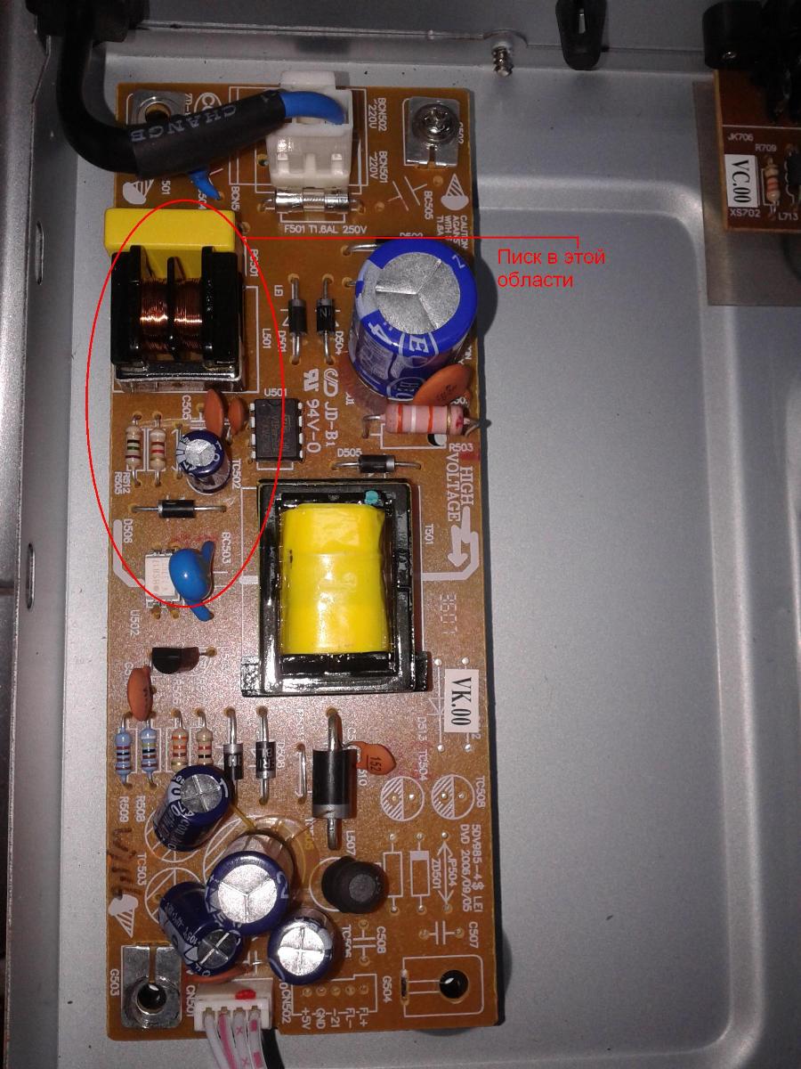

Здравствуйте, подскажите пожалуйста решение проблемы. Плеер не включается на нажатие кнопок на панели не реагирует. На плате блока питания слышен писк (на фото). Конденсатор на 400В менял не помогло, все диоды исправны. Напряжения на выходе без нагрузки 5,44V, -9,50V, 9,52V. С нагрузкой 5,3V, -8,65V, 8,43V.

satmas, а,что такое, поиск в этой области?Это,ты собрался там искать?
satmas
Сообщение #3 От 29/10/2016 10:22 цитата
vadim3008, я написал Писк в этой области читайте внимательно!

satmas, Извиняюсь не досмотрел!Про писки можешь,в google поискать,а здесь первым делом ESR в руки нужно брать,

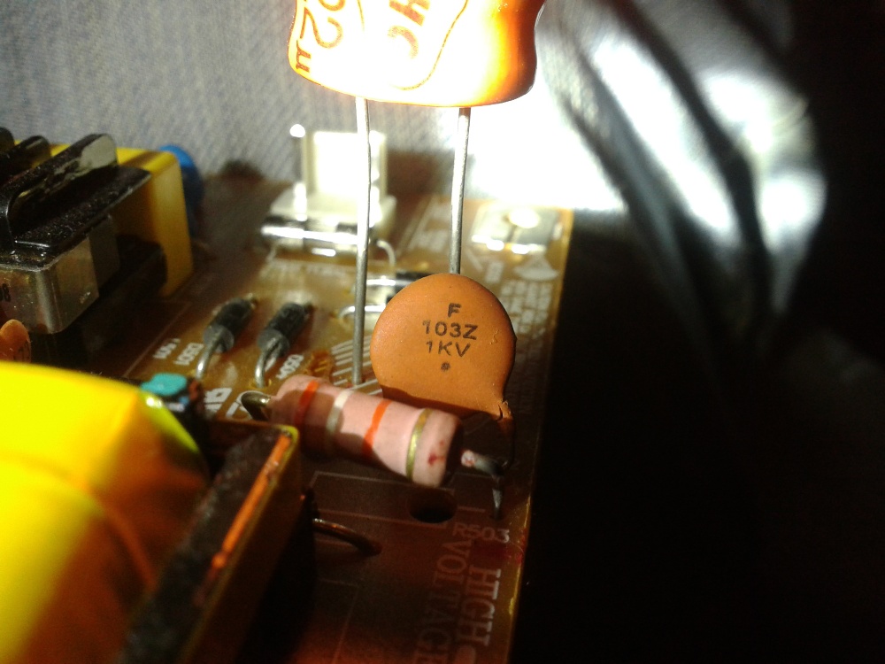

Подскажите, пожалуйста, емкость и напряжение этого конденсатора и можно ли его заменить на пленочный?

ппц,10000pF/10nF/0.01mkF 1kV.
