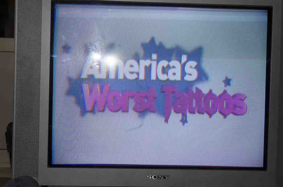

телевизор KV-29FX20R
СОСТАВ ШАССИ:
ПРОЦ - SAA5564PS/M3/0010
БП STR-F6654
ВИДЕО - CXA2140S
КАДРОВАЯ STV9379
АУДИО- TDA7495
ТЮНЕР - BTP-AC411(10)
HOT - BU2515DX
ТДКС NX-4521//U
Помогите!!! засвечен кинескоп, видны линии ЛОХ, пришел мне после 2х мастерских, я его запустил, но нет регулировки screen
напряжение ТДКС NX-4521//U
1) COL. , 134в+
2) B+, 134в+
3) 200v 134в+
4) H1, 0в
5) GND
6) VERTICAL - 74в-
7) GND
8) VERTICAL + 65в- питание кадровой 15в
9) ПУСТОЙ в схеме питание кадровой
10) ABL , 0в
11) 567, напряжение не меняется
изображение есть но в тумане
OSD есть
катоды
B 205в
G 180в
R 197в
ошибок не показывает

Кинескоп у тебя, конечно убитый, зеленого практически нет.
Как то ты сумбурно пишешь, многое не понятно. Вместо 200v на видеоусилители приходит 134? Я правильно понял?Лит меняй в этой цепи,высох.
Ускоряющее не меняется? На плату кинескопа 1000v приходит?Сам регулятор на ПК исправен?
На катодах намерил 197-205v?При таких напругах кинескоп будет заперт, изо не будет
А это вообще что такое?

bagryanov.sergei
востанавливал полностью плату, все распахали, также все пропаял, отрегулировал катоды на плате ПК и тел включился, 1000в есть, без сигнала видеоус почти в среднем 200в, кроме зеленоно, тот движок на ПК менять надо,
;на ускоряющем чем регулируешь?Регулятор стоит на плате кина.; только сдвиг по горихонтали чуть идет
резистор screen в обрыве ведь не может, как и коротнуть, а получается как будто кз

bagryanov.sergei
с сигналом
В174в
G157в
R160в
входные
В1.3в
G1.6в
R1.6в
напряжения все с сигналом, естественно напряжение ходит, если я не ошибаюсь

bagryanov.sergei, на Соньках крутик-ускоряющее чаще стоит на плате кинескопа.
А на ТДКСе крутик есть, но он не задействован.
Схему то хоть посмотри - http://archive.espec.ws/section298/file15618.html
Ускоряющее формируется с 1 ноги ТДКСа ( 1000В ) - потом на ПК приходит и там регулируется крутиком - RV701 ( 2,2МОм ).
Такое впечатление, что это твоя первая СОНЬКА... ИХМО |

виктор-теледоктор
Сообщения: 13900
bagryanov.sergei, ты какой регулятор на плате кинескопа крутишь?Их там два.
ТДКС оставь в покое, у тебя ведь 1000v на ПК приходит.
