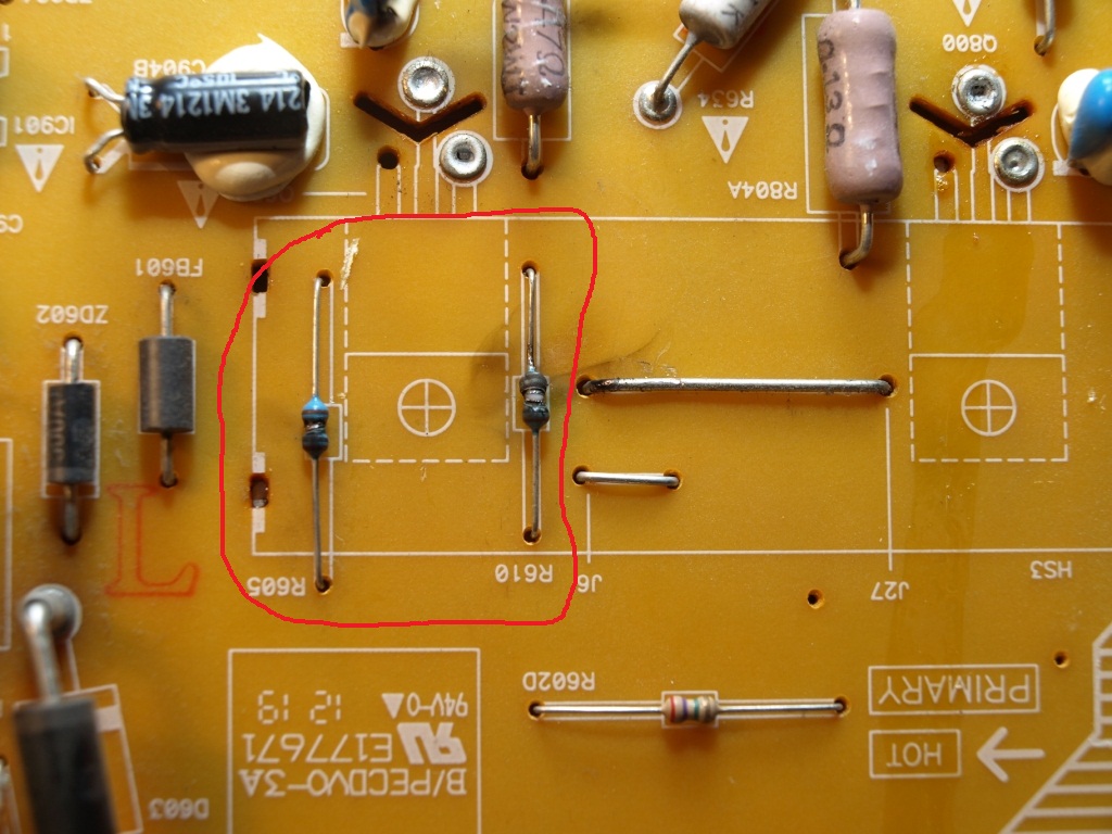

PHILIPS - 40PFL5527H/12
Chassis-Q552.4E LA
Power -Delta DPS-119AP
Panel -LTA400HV04Y

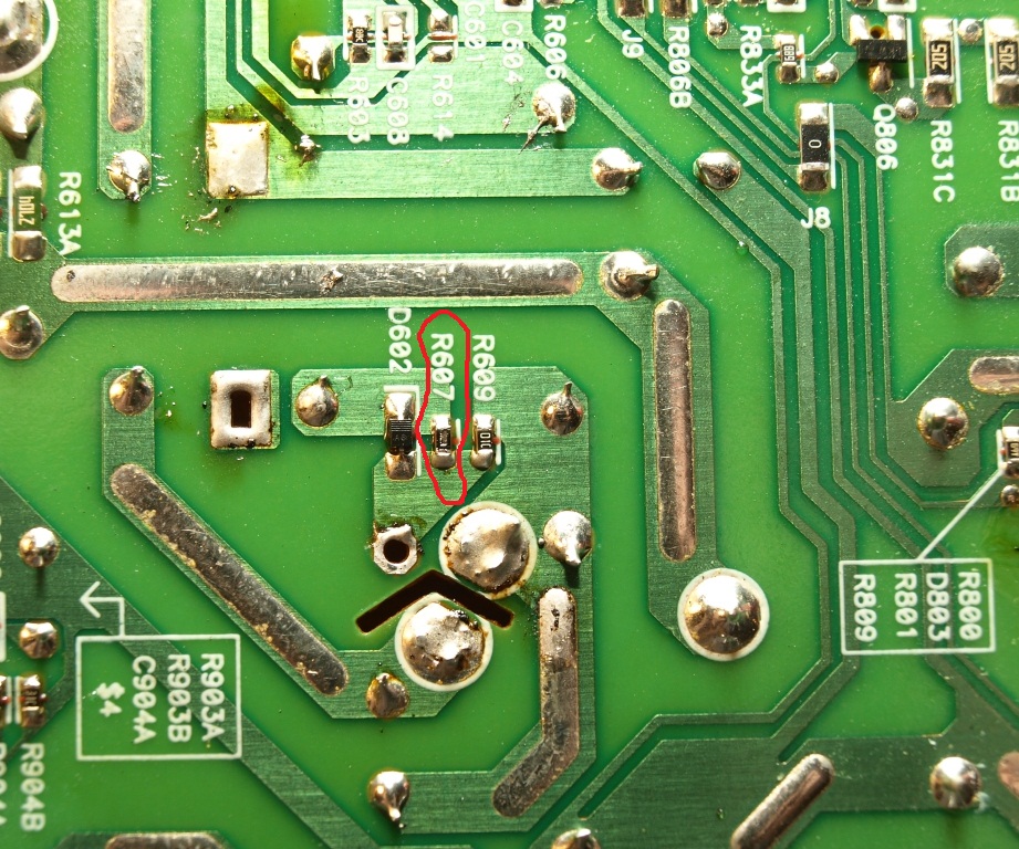

Не работает БП Delta DPS-119AP , пробит ключ Q601 - P5nk80, выгорели элементы обвязки, сгорел ШИМ IC601- 2qs02g , и диодный мост BD1. Прошу помочь с номиналами выгоревших резисторов (R605, R610, R607smd), фото прилагаю. Схема есть, но без номиналов.

Тут достаточно для ремонта.
...Q601-STP5NK80ZFP заменил на STP10NK80ZFP,
R611-0R47/2W заменил на 0R3/3W,
R610-2k заменил на 390R,
R605-22R заменил на 10R,
R607-30R1 заменил на 15R...

Подвернулась возможность посмотреть номиналы на рабочем БП:
R607-30R
R605-10R
R610-1k
В итоге заменены ключ Q601 - P5nk80, ШИМ IC601- 2qs02g, R607-30R, R605-10R, R610-1k, С605-100пф, ZD601 - 16v, R611-0.47R, D602-BAS316. БП запустился.
