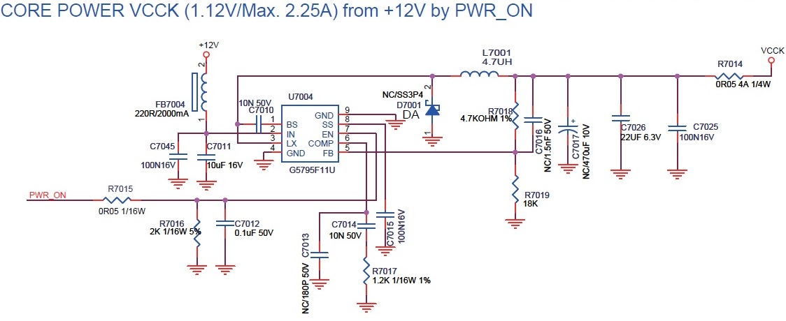

Знакомые дали телевизор "посмотреть", сказали после грозы выключился и был дым. После вскрытия выяснилось, что сдох ШИМ, 2-х Вт резистор на 6 Ом, и одна из оптопар. После замены вышеуказанных деталей ТВ запустился, причем сам и начал прибавлять громкость до максимума, как будто на проц постоянно идет команда "вправо" на джойстик. Локалку пробовал менять, результата не дало, при отключении локалки, ТВ ведет себя адекватно, кроме того, что сам включается без внешней команды. Прежде чем лезть, хотел услышать мнения более опытных людей, спасибо.
В планах прогреть проц, благо фен есть, и обновить прошивку...

Попробуй откинуть клавиатуру и подтянуть ее порт(ы) на проце к Ustby через резистор 22-100 Ом. Если поможет, то работать пультом.

Здравствуйте компетентные форумчане, благодаря вам, нашел мануал по данному ТВ, проверил напряжения, на выходе псу, в ШИМе, и на локалке. Напряжения соответствуют, только не совсем понял какие напряжения должны быть на ножках ENA (enable?) и DIM (diming?).
Идя по цепи, нашел кз на G5795 (для чего она) между 3 и 4 ногой, отпаяв "нулевой" резистор, кз пропало. Получается пробит какой-то из кондеров в цепи vcck (как их можно проверить не выпаивая?). Я на правильном пути? И да, теперь можно пинать.

Всем добра, был пробит проц по линии VCCK, тему можно закрывать. Мастерам спасибо за науку, все правильно делаете...
