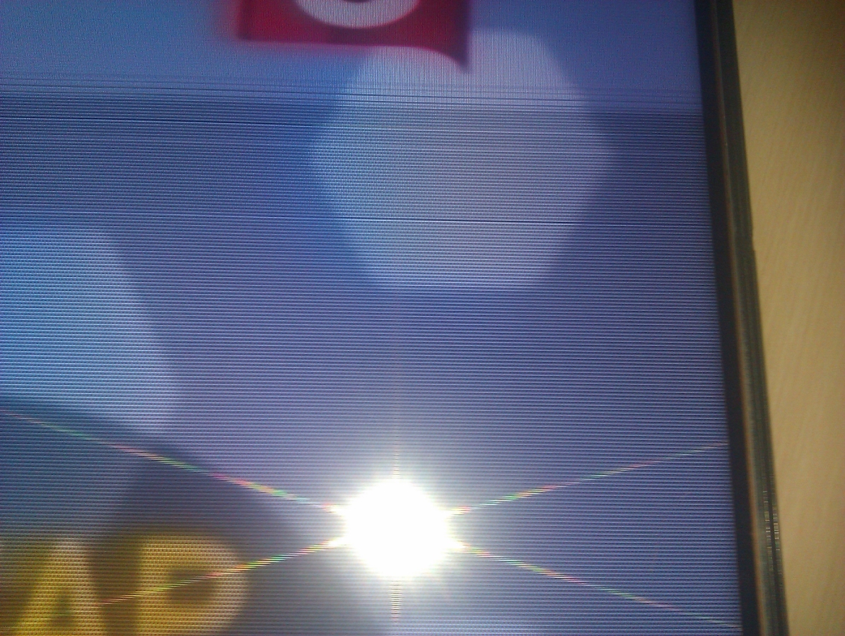

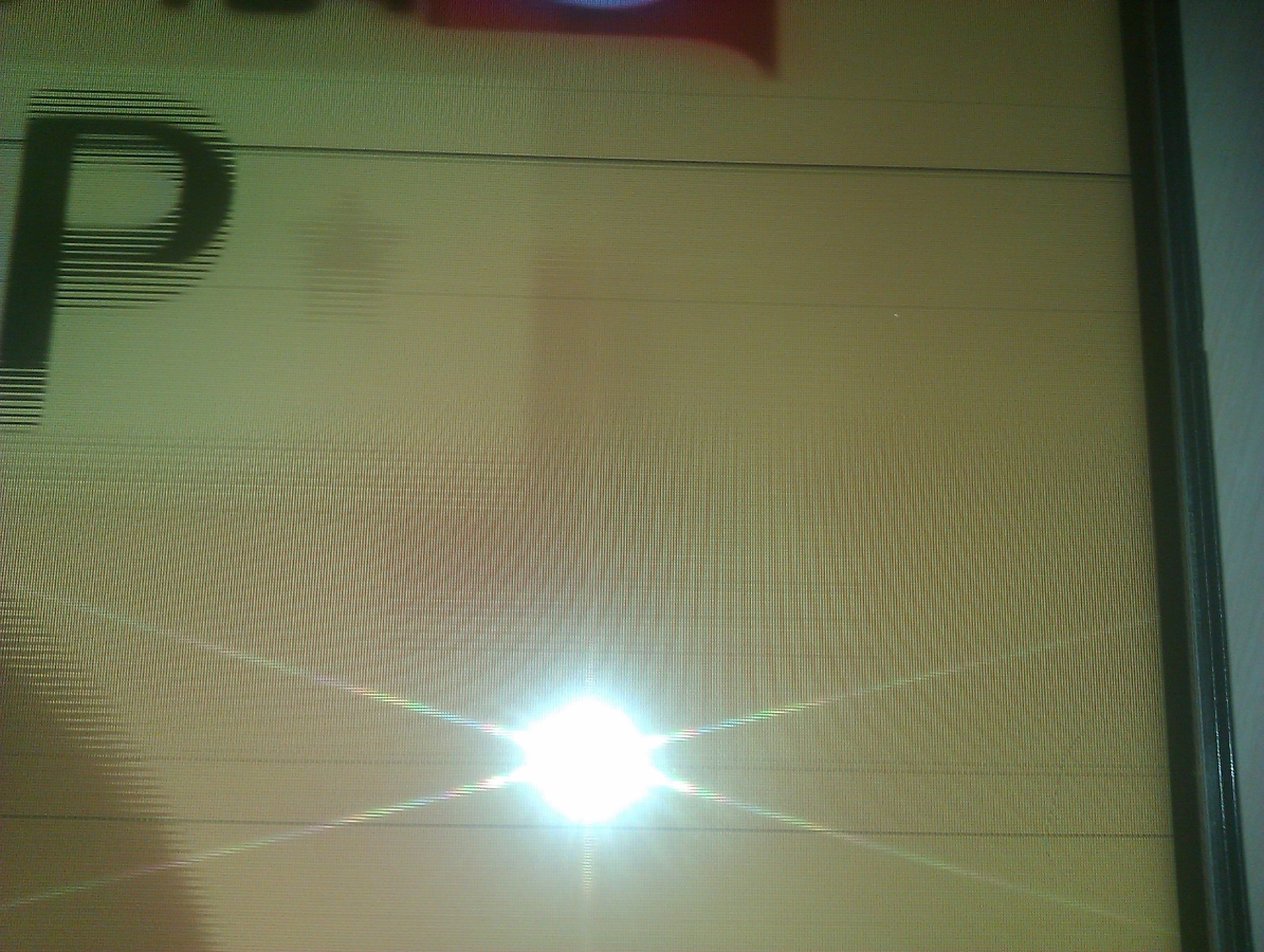

Добрый день.
в телевизоре LED Toshiba 50L4353RK матрица LC500DUE
С периодичностью в 2-3 сеунды появляется черезстрочка посоветуйте что и где копать. Попытка подмены платы T-CON к успеху не привела черезстрочка не пропала.
На видео видно суть проблемы

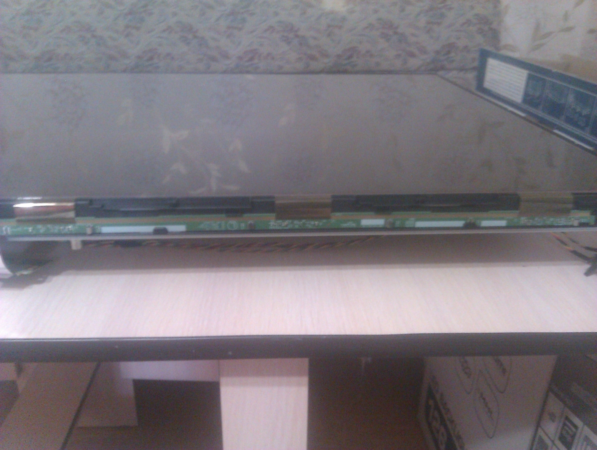

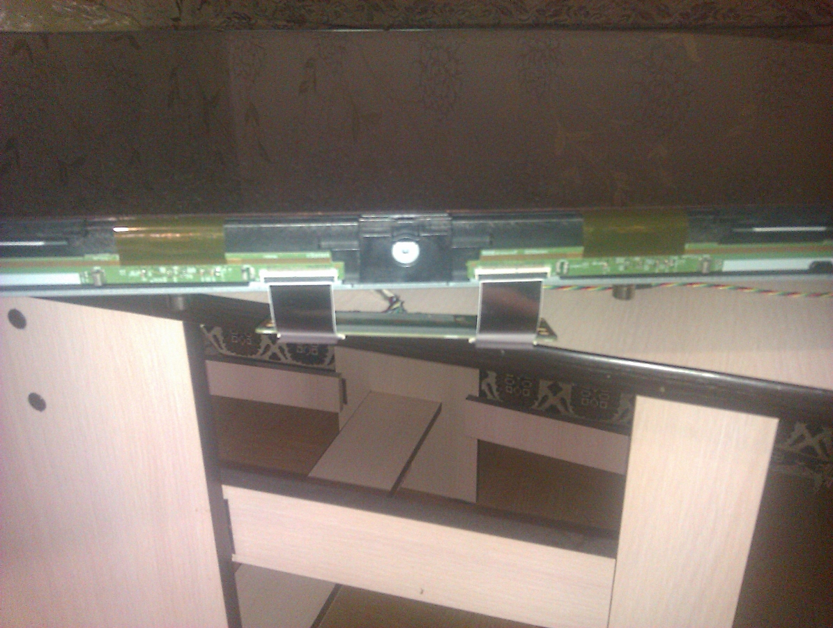

От Т-CON два шлейфа на левую и правую сторону, там к матрице идет по три шлейфа.
Похожая проблема была описана здесь в конце темы
http://monitor.espec.ws/section31/topic259769.html

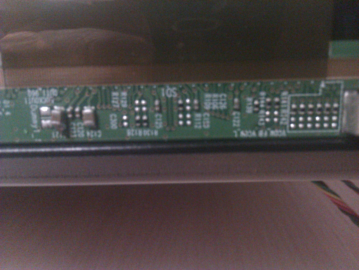

Но на планках 6870S-1551B и 6870S-1552B от Т-CON нет обозначений
CKV1 CKV2 CKV4 CKVB1 CKVB2 CKVB4 CKV3 CKVВ3
Буду признателен Вашему доброму совету.

lenya696
Сообщение #3 От 03/05/2017 15:44 цитата
Юрий 72 писал:
А что без надписей не видно где они проходят? Тогда к мастеру.
Я бы с радостью к мастеру обратился, но так получается что в округе только один всегда с похмелья дядя Миша с отверткой и шахтерским фонарем, и 17 летний паренек который изредка восстанавливает мобилки, и на вопрос посоветуй что сделать ответ один - нужно прогреть процессор, а это с его слов 50 на 50 и претензий ему не предъявлять.
Вот еще фото материнки в высоком разрешении
Пожалуйста подскажите, я ведь не мастер по ремонту ТВ, телевизор мой. И пытаюсь сделать. Когда то я ремонтировал sony PS и не только себе, но там как правило все сводилось к замене предохранителей и ремонта механической части лазера.
Так что опыт пайки и аккуратность имею, но знаний в части LED TV точно не хватает.
Если есть возможность на основе тех фото что я сделал дорисуйте что где и как.
На каждую сторону выходит по три шлейфа, первый от середины я думаю идет на нижнюю часть матрицы, второй (средний) на боковую часть и третий (крайний) на верхнюю. Мне кажется что нужно искать и смотреть во втором (среднем) шлейфе.
Вот
goga_tv
Сообщения: 4857
goga_tv
Сообщение #4 От 04/05/2017 10:45 цитата
lenya696, попробуй поиграться с этими перемычками.
Юрий 72
Сообщения: 1397
Сообщение #5 От 04/05/2017 10:49 цитата
Там 100Ом резисторы, а не перемычки. У LG по крайней мере.
