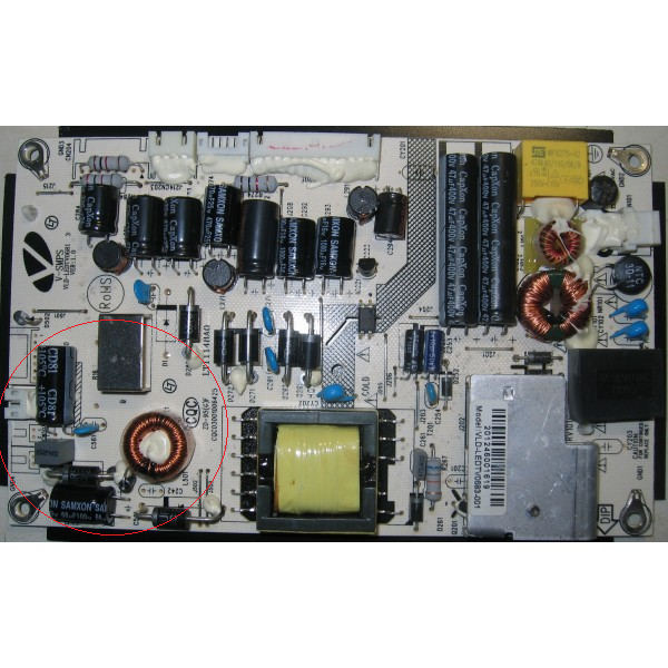

Здравствуйте!!!
Перегорел блок питания. Кз по 24В. На картинке отметил какие элементы в КЗ + куча мелочевки. У 4-х диодов (выделены) КЗ только по анодам.
Ничего не греется. Подскажите где может быть проблема. Не охота все элементы перепаивать.
Опыта маловато конечно в этом деле. Может кто намекнет что.

Значит ищем на другой стороне платы.То что вы обвели тут не при делах

Вы нашли последствия,а надо ещё и причину.Для этого надо поискать схему подобного б.п. и понапрягать мозги и станет понятно куда тестером тыкать.Диоды и кандёры пока не трогайте они не виноваты,скорее всего драйвер подсветки умер и\или полевики
Sakaban
Сообщения: 117
Сообщение #10 От 04/06/2017 10:46 цитата
Драйвер подсветки выделил на фото. При отключении светодиодов на выходе разъема подсветки 127В. При подключении подсветки 75В

Неправильно выразился. На разъеме 24В короткого нет. В коротком 3 конденсатора + 1 маленткий синий + диод по 24В.
Причем эти 24В как я понял идут на аудио.
Сообщения: 17970
Сообщение #13 От 04/06/2017 11:47 цитата
Выпаиваем и прозваниваем чего уж тут подмигивание там работы на неск.минут
