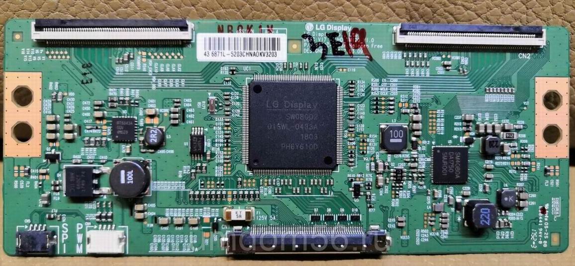

ladno писал:
В процессе несколько раз включал без стекла для проверки подсветки
Как это выглядело? Если шлейфы, идущие на стекло, остались торчать в T-con, то запросто могли чиркнуть по корыту и аля-улю...
Витькан
Сообщения: 610
Сообщение #8 От 06/11/2020 15:16 цитата

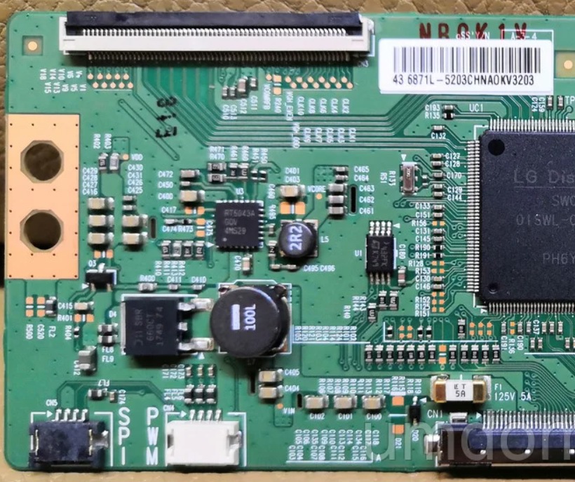

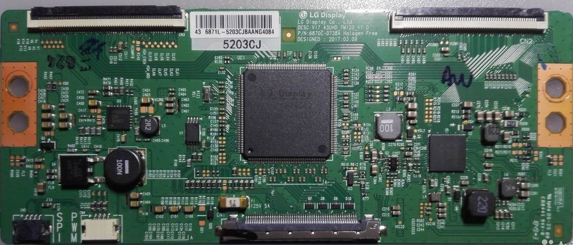

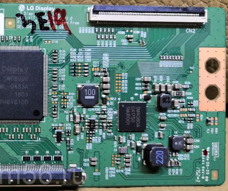

Фотки T-con...
Иван Зенин писал:
ladno писал:
А разве шлейфы не должны отключаться со стороны T-con?
 Размер файла:  223.14 КБ
 Просмотрено:  246 раз(а)
 Размер файла:  225.08 КБ
 Просмотрено:  229 раз(а)
  T-CON 6870C-0738A-1.jpg  153.97 КБ  Скачано: 242 раз(а)
  T-CON 6870C-0738A-2.jpg  132.39 КБ  Скачано: 223 раз(а)

pion писал:
Так и будет. Если майн потерял T-СON, то не будет никаких напряжений на T-СON.
Сделай ему хард ресет с кнопок. Как делать- можно найти по названию шасси.
Похоже так и есть. Пробую разные комбинации. Пока не получается.
Коцкнутое стекло не вариант. Этот телек далеко не из первой сотни у меня на ремонте. Технология снятия стекла отработана. Диагональ значения не имеет.

pion
Сообщения: 1602
Сообщение #15 От 07/11/2020 10:38 цитата
Иван Зенин писал:
Весьма и весьма спорное утверждение. При подаче 12в должны заводиться все DC/DC на нём.
Тогда нужно спросить у автора темы, мог ли он коротнуть шлейфами об корыто. Обычно все контролируют этот момент, чтобы такого не произошло. Ну и прозвонить выходы преобразователей на КЗ, думаю в этом случае должно показать, что где-то КЗ и из-за этого срабатывает защита. Проверять напряжения на T-CON естественно с отключенным стеклом.

Иван Зенин писал:
pion писал:
Вот и я так думаю.
Но с 4К матрасами дела не имел. Потому и завел тему. Опознания по I2C не будет. Нет питания EEPROM c sw50b3a.
pion писал:
Я в первом сообщении выделил эти моменты уже красным цветом.
