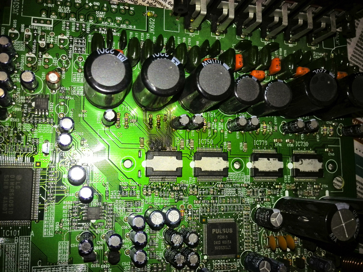

Вопрос: есть два не рабочих LG LH-D6530X.
В первом сгорел IC710, но он включается, диск читает, трек играть начинает (время воспроизведения идет).
Все выхода молчат (тишина в колонках). Я перепаял с другого LG STA505. Звук не появился..(((
Во втором было замыкание в IC770 (КЗ по питанию) и блок питания не выходил из дежурного режима.
Выпаяв IC770 плеер стал включаться, диск читает, трек играть начинает (время воспроизведения идет).
Но звука так же нет.
Что делать, где искать..??
Сгоревшая STA505

vadim3008 , подскажите что и на каких ножках мне мерить.???
Питание на усилители: 32V приходит на несколько ножек (смотри принципиальную схему).
Без радиатора усилки начинают греться (не критично, равномерно, но больше 3-5 минут не даю им работать).
Ток мерить не могу - дорожки резать жалко.
