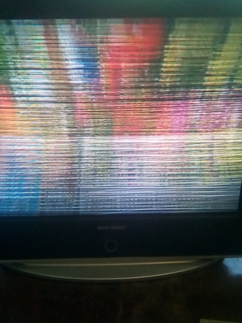

шасси PAEX018
бп-с4429
TR Chopper - A-TX0045 BCK-100-02
кадровая-stv9376
строчник - d1880
память -24c16wp
звук -tda 7263
здравствуйте телевизор элт шиваки stv 2995.пришёл с "коротким" строчником. резистором с дроселя l431 на полевой транзистор вздувшимся кандёром 160v 10мкф с тогоже дроселя на землю+ был короткий транзистор в бп( строчник был d1880- поставил j6810 податашит не большие рассхождения, бп был с 4429-поставил с4770) в итоге тел. запустился но сначала на экране цветные размытые круги меняются вместе с картинкой но изображения нет,минут ы через 2 появляется изображение и по всей картике горизонтальные полосы и видно подушки,при этом растр раскрыт.фото прилогается.
  IMG_20170802_094651.jpg  115.99 КБ  Скачано: 359 раз(а)
  IMG_20170802_094642.jpg  93.77 КБ  Скачано: 327 раз(а)
  IMG_20170802_094714.jpg  99.33 КБ  Скачано: 334 раз(а)

Сообщение #2 От 02/08/2017 10:00 цитата
100m/400v. В БП.
СТРОЧНИК
Сообщение #3 От 02/08/2017 10:04 цитата
замена конденсатора в бп 220м/400v ничего не изменил

Сообщение #4 От 02/08/2017 10:54 цитата
похоже с кадровой связано,попробуй зам. с444 0.1*100в
СТРОЧНИК
Сообщение #5 От 02/08/2017 10:58 цитата
в общем теперь такая ситуация ,при вкл на холодную так же полосы,после прогрева нормализуется

Сообщение #7 От 02/08/2017 13:16 цитата
тема закрыта.всем спасибо,STIPLERU отдельно спасибо ,виной всему лит в бп 400в и на вторичке 160 в на 220м
