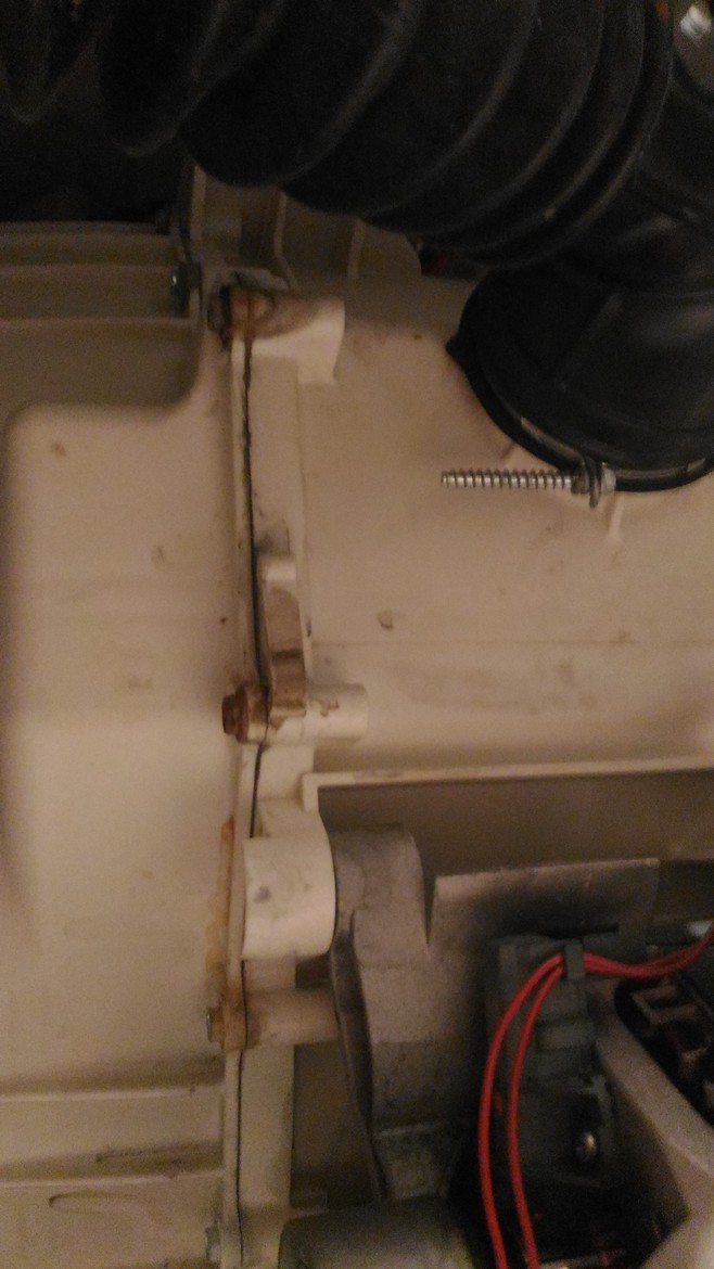

Добрый день! Помогите разобраться в вопросе: ремонт или утилизация?
Стиральная машина атлант, 8,5 лет пробега.
Недавно было обнаружена течь. Капает со дна барабана, в местах где ржавые болты и между ними. К тому же при отжиме, внутри машины слышны постоянные удары, звуковое давление выросло в несколько раз.
Больше интересует если заморачиваться с ремонтом, то сколько это может стоить? Исходя из этого определить его целесообразность.
  P_20171126_153227.jpg  122.32 КБ  Скачано: 280 раз(а)

Ex1986, Заморачиваться или нет, то это к гадалке, мастер разберет узел и по цене все тебе скажет.А там сам думай ремонт или утилизация.

Ex1986, машинка толковая,не ровня рашапром. Делай и прослужит ещё столько классно!

Ex1986 писал:
А ведь вначале появился гул при отжиме. Вот тогда бы и забить тревогу. Дождуться ударов от сбегающихся в кучу шариков (или уже полушариков) в подшипниках, тогда осознают, что что-то не то!
Вот на машине бы продолжал ездить, если гул в подшипниках колёс слышен? А на стиралке можно!!! Она же стиралка!

А кроме подшипников возможно надо реставрировать и втулку под сальник.

Часто попадаются с убитыми подшипниками и с новья шумящими помпами Чайна, меняю на скф и Аскол соответственно и крутятся они у людей потом очень долго.
