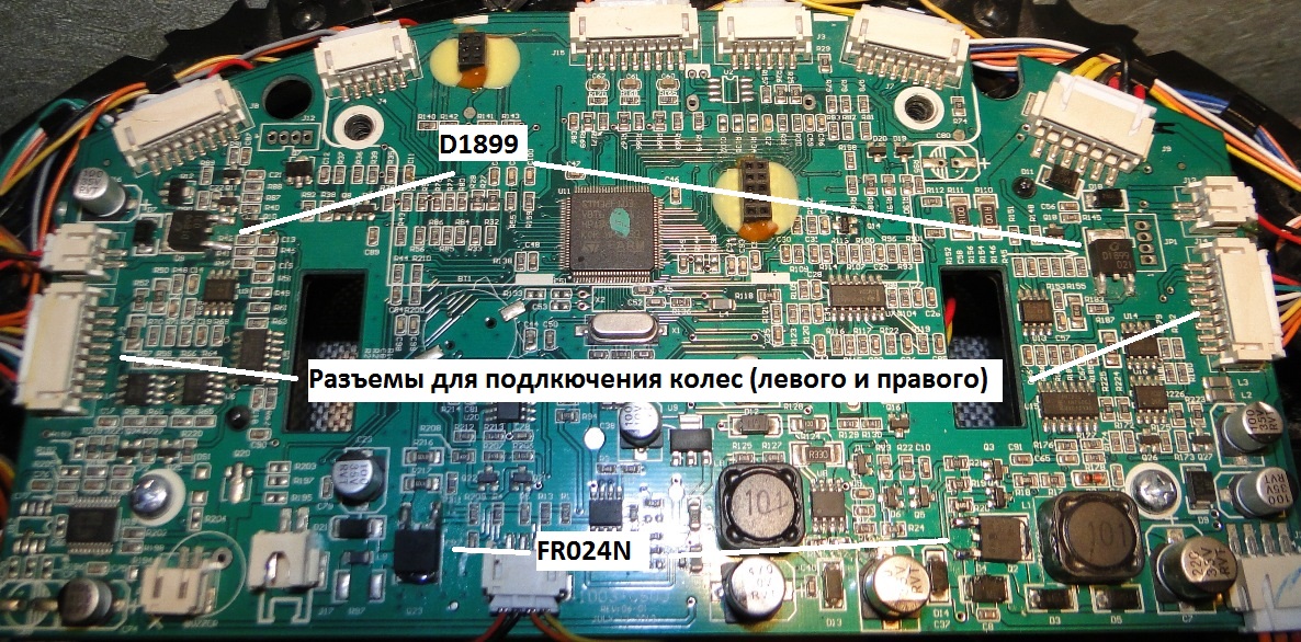

Робот-пылесос Panda X500 Pet Series не стартует, а именно: после нажатия на кнопку "Clean" на 2 секунды включается двигатель пылесоса, начинают вращаться боковые щетки, чуть дернется левое колесо. После чего все отключается и на дисплее отображается ошибка E01 (Причина: левое колесо не работает. Решение: очистите левое колесо). Но на колесо ничего не намоталось и вращается оно не тяжелее чем правое.
Предприняты действия:
1) разобрав пылесос, поменял местами левое и правое колесо ( колесо идет в сборе: колесо, редуктор, двигатель ). Ничего не изменилось.
2) перепаял два транзистора FR024N. Т.к. до этого с пылесосом уже были проблемы (все работало, кроме самого двигателя пылесоса) и его отдавали в сервисный центр. Осмотрев плату я нашел только два замененных элемента - транзисторы D1899, видимо в этом и заключался весь ремонт. Не долго думая я решил заменить оставшиеся два транзистора FR024N, предварительно проверив их мультиметром (показания одного и другого транзистора на плате отличались). Итог: ничего не изменилось.
3) проверил все конденсаторы мультиметром, на сколько это возможно сделать, не выпаивая их из платы
4) осмотрел плату и все элементы на наличие дефектов. Ничего не обнаружил.
Вопрос:
куда дальше копать, что проверять и что менять?

на подобном аппарате вылетает Е15.
Нашел несколько резюков подпаленных.
R29 и R74 - не подскажете их номиналы ? Находятся около разъемов в правой верхней части. |
AlanGold
| Подсказали на одном из аукционов - сопротивления по 10 Ом. |

| Вчера заболела моя Панда. Ошибка е5, кнопки работают с тормозами, начинает работу - дергается на месте, чутка пятится назад, потом встает, выдает ошибку. Разобрал, кинул питание на моторчик насоса (ошибка е5 - не работает вакум) - мотор пашет. Осмотрел верхнюю плату - вся в пыли, в одном месте были какие-то пятна, видимо от жидкости. Всю плату постирал спиртом, высушил феном. Пылесос заработал. Может и вам поможет. |

| Подскажите пожалуйста маркировку транзисторов Q12 и Q7 |

| FR024N писал: | Робот-пылесос Panda X500 Pet Series не стартует, а именно: после нажатия на кнопку "Clean" на 2 секунды включается двигатель пылесоса, начинают вращаться боковые щетки, чуть дернется левое колесо. После чего все отключается и на дисплее отображается ошибка E01 (Причина: левое колесо не работает. Решение: очистите левое колесо). Но на колесо ничего не намоталось и вращается оно не тяжелее чем правое.
Та же самая проблема.
Подарили центральную плату, но в ней не работает зарядка аккумулятора. Я её переставил на пылесос, всё заработало, но нет заряда. Нет никакой реакции но подключение зарядного устройства.
Какую из плат легче восстановить, помогите, пожалуйста. Явно, что из двух одну можно собрать.
