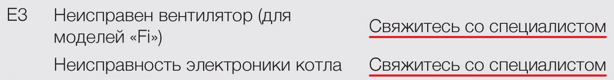

Добрый день.
Встал указанный в теме котел с ошибкой Е3.
Особенности: при переводе "тумблера" в положение OFF, ошибка не уходит, котел не пишет "OFF" и не отключается вентилятор, вентилятор продолжает работать до отключения питания.
При включении обратно в сеть, первым делом включается опять вентилятор и через 3 секунды опять выпадает E3, вентилятор продолжает крутить, пока вилку из розетки не выдернешь.
Прессостат (реле давления воздуха) рабочий, проверяли - снимали питание вентилятора с платы, включали питание котла, затем возвращали питание вентилятору, он начинал крутить и котел загорался как при штатной работе, т.е. с прессостата на плату сигнал идет.
Вопрос, почему вентилятор так себя ведет, работает не отключаясь. Есть подозрение на блоки К3, К4, К5 на плате управления, может что-то из них - реле самого вентилятора и оно вышло из строя, поэтому он не отключается при OFF и молотит без остановок. Где то читал, писали про блок К4 при идентичной проблеме, может в нем дело?
Подскажите, знающие люди.
Справа от провода питания вентилятора (красный) 3 черных блока, К4 - с наклейкой зеленой QC/

Большая вероятность-залипание реле. Но коль вы полезли плату ковырять, уж прозвоните сами какое реле отвечает за вентилятор, звонится ли нормально разомкнутый контакт, сразу или нет приходит питание на релюшку. Мультиметр Вам в руки!

Поставили плату АА10040130 (идет как универсальная) вместо родной АА10040111, включили, щелкает какое-то реле видимо, дисплей только подсвечивает, никакой информации не выводит на панель управления, помигивает.
АА10040130 вообще подходит к этому котлу?
