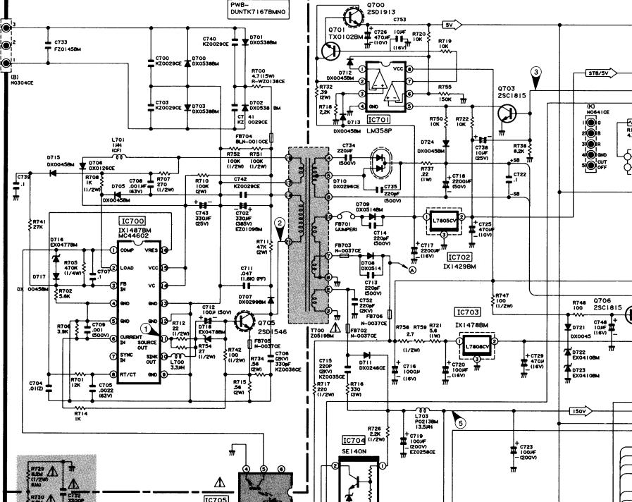

Вобщем по тв ситуация след.Сопроты диоды и стаб.целы-кроме 1го D716-стаб.4.7в в цепи базы тр-ра Q705-2SD1546-он показал обрыв. Вместо этого тр-ра стоит BU2520AF. Он целый.Стаб.заменен а также заменил С712. С743.Питание +270-280. На МС приходит 31.3в.На 1-2.3в на 11-0.2в.ВСЕ.Судя по даташиту мс имеет стабилитрон 20в=а там 31в.Какой вывод?

ТВ SHARP-мод.DV6332S шасси BCTV-A .66см. пG1032BMSA Состав-MC44602 2SD1546 HEF4021 HEF4053 HEF4094 SA8832 24CO8 27CO1A SN74ALS573N TDA2030 Выходных напряжний нет-есть входные 220-перемен.280- пост.Все что есть на мс 44602 в пост№1. А насчет клонирования пока промолчу.

Не совсем понял.На выходе МС-должен быть первоначальный сигнал.После этого она питается от тр-ра и /деж.и раб./.а этого сигнала невижу.

Какое напряжение на 14,15 ножках? Датчик тока целый?

На 14-15 ножке порядка ка 30-31в. А датчик тока -это кто и где ?Насчет доставки-это мутные компании .Никаких гарантий.Также и после прочитанных отзывов.Раньше пользовался Новой почтой .Никаких проблем-одно удоволствие.2-3 дня с любой точки Украины.Брал в Харькове Киеве Ровно даже тюнер где-то в селе рядом с Румынией /от 1 микрухи до автоаккумулятора/.Прекрасно работает логистика. А сейчас?????7
