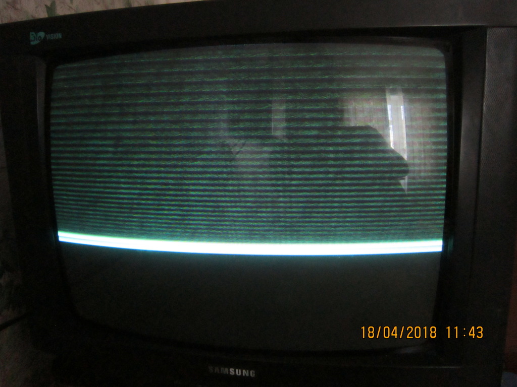

Здравствуйте, уважаемые форумчане.
В ремонте телевизоров новичёк. Это мой дебют. Тренируюсь на кошках. Взялся отремонтировать собственный SAMSUNG. Думал , востановлю блок питания и на этом всё закончится. После того, как отреставрировал БП нарисовалась следующая проблема.
После включения на экране посередине двойная жирная горизонтальная полоса и ряд тонких на всю верхню половину экрана. Фото прилагается.
Провёл исследовательскую работу и замерял более-менее значимые точки. Результаты изложены в таблице. Она тоже прилагается.
№ Точка замера Результат измерений
1 T444 - “1” : 0,127 V
2 T444 - “2” : пульсирует 1,5 V
3 T444 - “3” : 3mV
4 T444 - “8” ; ALB: 8 V
5 T444 - “9”; A2-125V : Дежурный ружим 138,9 V
6 Рабочий режим 127,5 V
7 T444 - “10” (TP-20): U=? не меряется
Пульсации 15,7 kHz
8 TP-21 126 V
9 Строчная обмотка между ТР-20 и ТР-21 U=? не меряется
Пульсации 31,5 kHz
10 TP-13 : 7,3 V
11 TP-14 : 7,1 V
12 Кадровая обмотка между ТР-13 и ТР-14: 0,2 V
13 HEATER : 0,003 V
14 B7-180V : 167,2 V
15 B10-24V : 24 V
16 B8-15V : 17 V
17 A5-8V : 8 V
18 A6-5V : 5 V
19 T401 ; TP-18 :Первичная обм. 14,2 V
20 TP-19: Вторичная обм. 0,045 V
Пульсации 15,7 kHz
21 Q401«База - эмиттер»: тоже, что и п.20
Пульсации 15,7 kHz
22 Q402 «База - эмиттер» : 0,375 V
Пульсации 15,7 kHz
Из всего вышеперечисленного меня смущает следующее:
1. Отсутствует напряжение на «HEATER»;
2. Отсутствует напряжение на кадровой обмотке;
3. Низкое напряжение отпирания на транзисторах Q401 и Q402
4. Напряжение на строчной обмотке я увижу только по осциллографу.
Из имеющегося инструмента у меня только цифровой мультиметр. Осцилографа, к сожалению нет. Надеюсь выкрутиться и так. Мне бы установить диагноз данной неисправности.
Буду очень признателен в Вашей помощи на форуме.

Сообщение #2 От 26/04/2018 21:37 цитата
Огромное количество бессмысленных замеров, при полном отсутствии понимания, зачем это делалось.
Вот тут http://monitor.espec.ws/section30/topic974.html найдешь ответ на свой вопрос.
Хотя конечно вот это:
Seryj Wolk писал:
ярко свидетельствует о том, что ты даже не знаешь о существовании переменного тока.
Seryj Wolk писал:
Это мой дебют.
Дебютировать надо на мультивибраторах, и приёмниках прямого усиления, а телевизоры - это уже потом, через несколько лет.

Сообщение #4 От 28/04/2018 07:23 цитата
Борис Горбунков писал:
Seryj Wolk, бери ведро и на базар за кондёрами гы-гы
Спасибо за дельный совет, но кондёры-электролиты повсеместно везде я поменял на новые. С предварительным замером их ESR. Перепроверю на всякий случай.
