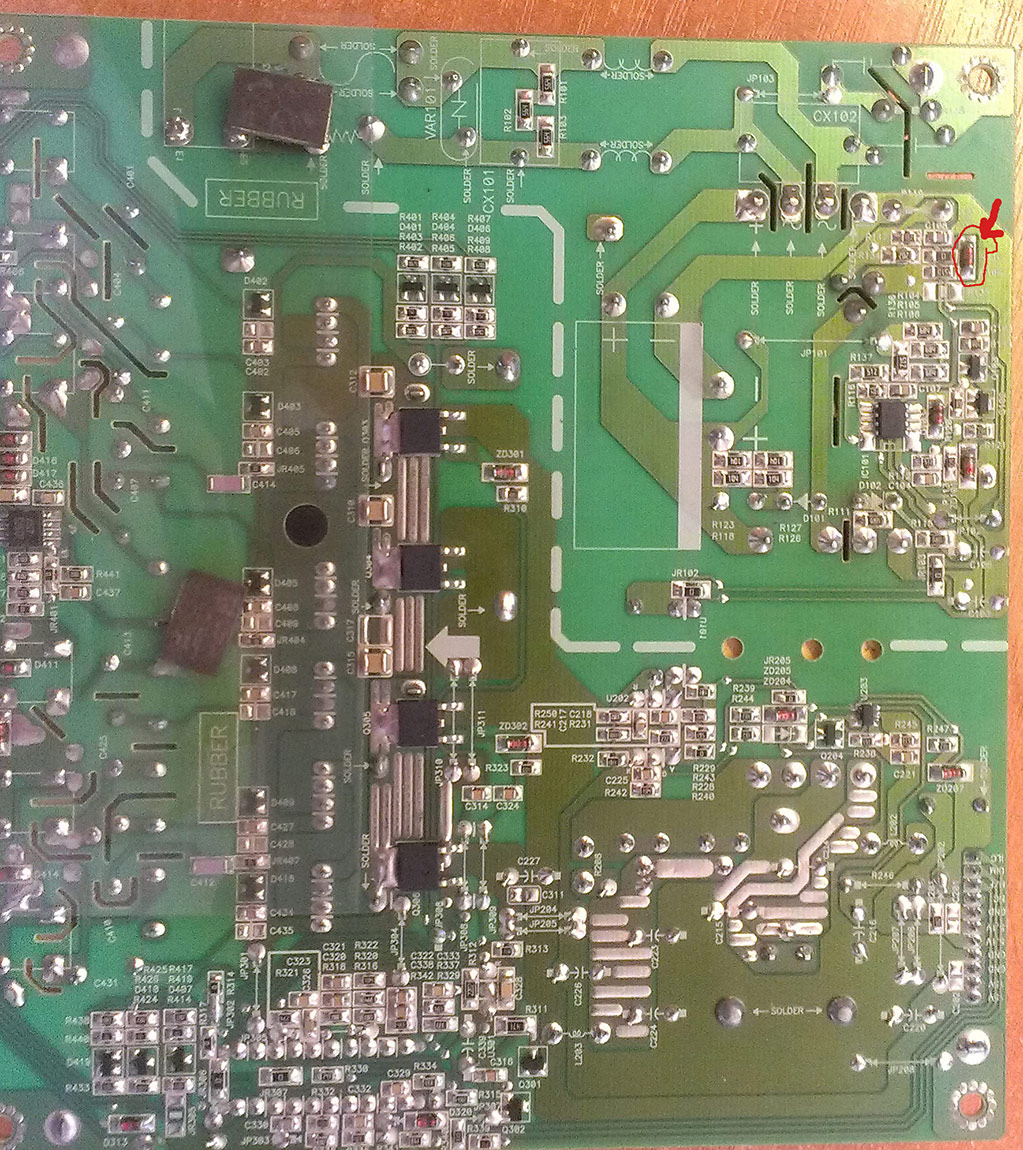

Здравствуйте!
Есть блок питания AIV 0001 REV:L.
Скачет дежурка 5 вольт, в результате телевизор не стартует.
Не могу найти схему на данный БП.
Может у кого есть, скиньте пожалуйста.
Обнаружил, что звониться диод(на фото обвел красным).
Но маркировок не разобрать, на что заменить

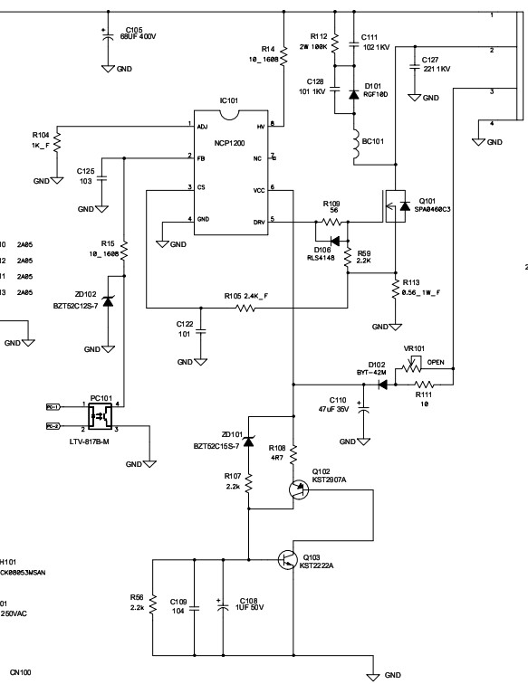

Сообщение #4 От 16/09/2015 13:26 цитата
dayw,=Не могу найти схему на данный БП =Лыжи обычно не дают схемы своих БП - состав своих микрух в БП надо писать вот тема есть на БП но с другой версией ( у тебя такой состав как в теме или другой ? ) http://monitor.espec.ws/section31/topic212020.html
=Обнаружил, что звониться диод(на фото обвел красным).
Но маркировок не разобрать, на что заменить= это че стекляшка ? где стоит в ключе в затворе тогда защитный стаб ,если в цепи где токовый датчик тогда диод ( проверь его как стаб через донор с резиком )

dayw писал:
dayw , месячные или вековые ?
У каждой детали есть позиционный номер , вот его то и надо было указать в своём запросе ... и на кой ляд ты тут не читаемое фото выложил ?
  U101 NCP1200.JPG  58.71 КБ  Скачано: 795 раз(а)

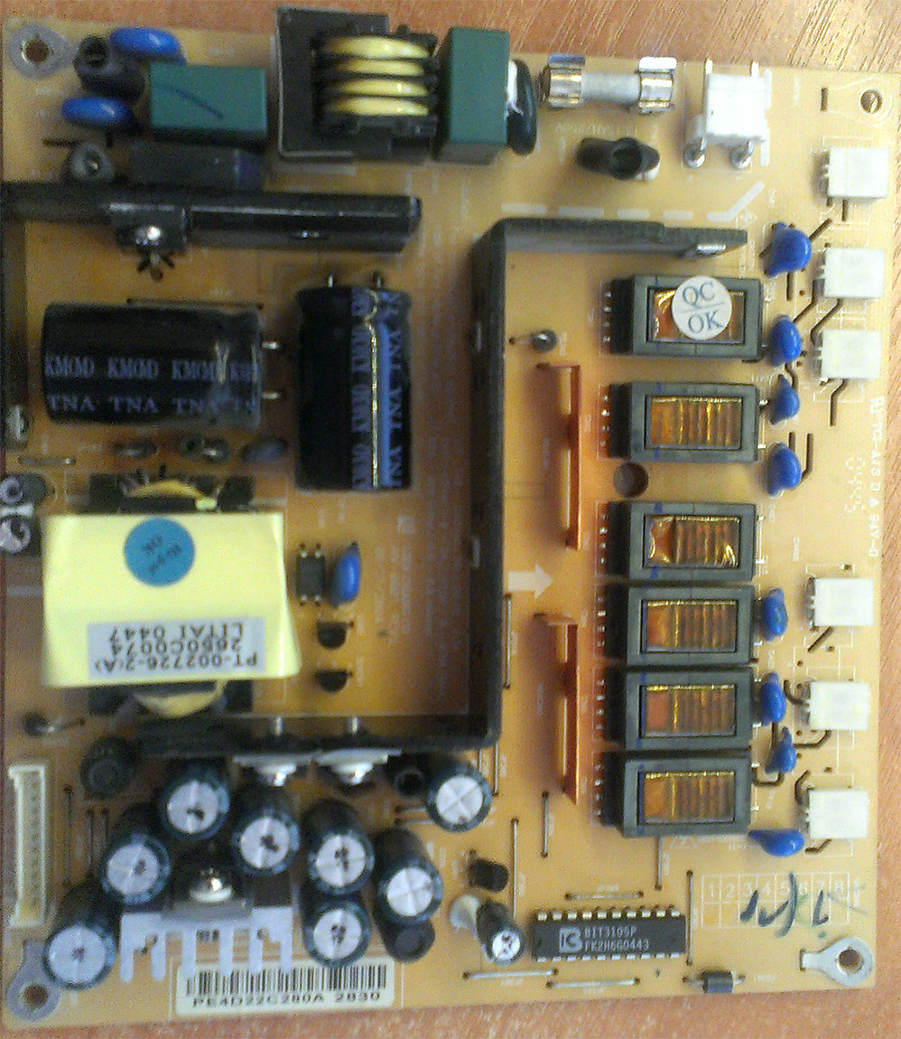

Фото совпадают с темой, указанной выше и в этой теме крупным планом. Если потребуется, выложу свои крупные фото.
http://monitor.espec.ws/section31/post1302982.html
Диод выпаял и проверил - нормальный оказался.
А вот R109 был пробит. Его заменил.
http://monitor.espec.ws/files/5_569_671.jpg
В районе диода D102 как будто бы обугление и пятаки отошли от платы.
Диод выпаял, проверил - работает. Вернул обратно + дорожки продублировал.
Резистор R111 проверил, в норме.
Но питание дежурки скачет 4.4-4.9В. До 5В не доходит.
Как правильно проверить шимку?

Сообщение #9 От 17/09/2015 21:52 цитата
Джагернаут,
R109 51-56 Om
А ты откуда знаешь ,что такой номинал имеет этот резик ,у тебя что схема есть на этот БП? если есть так выложи здесь или залей его в обменник
-он точно у тебя пробит?
резики не когда не пробиваются подшучивать, дразнить (всё пробивается кроме резиков) они обрываются или изменяют свой номинал (ликбез какой то смех )
dayw В данном разделе ремонтом на занимаются ,или ты закрываешь свою тему как [Pешено] или ты создаёшь отдельную тему в разделе ЛСД и Плазма по поводу своего БП бяка

оптопару замени для начала
dayw-там помимо оптопары есть два транзика Q103=3904+Q102=3906 ( хитро так вкл- типа тиристора )
