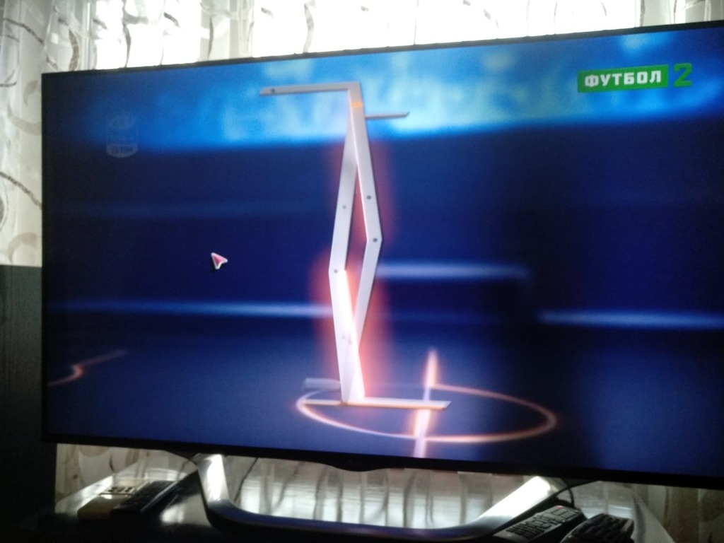

Здравствуйте. Появились вертикальные полосы на экране телевизора. Полосы имеют временный эффект. После прогрева могут исчезнуть и появиться вновь. Поиск по форму подобные темы не обнаружил. Хотелось бы узнать причину поломки и возможность самостоятельной починки.
Приложил фото модели и полос на экране. Полосы сохраняются на цветном изображении, статичны, не шевелятся. На белом лучше видно. Ощущение, что пропадает подсветка.
Благодарю!

Фото никакое, непонятно нифига.

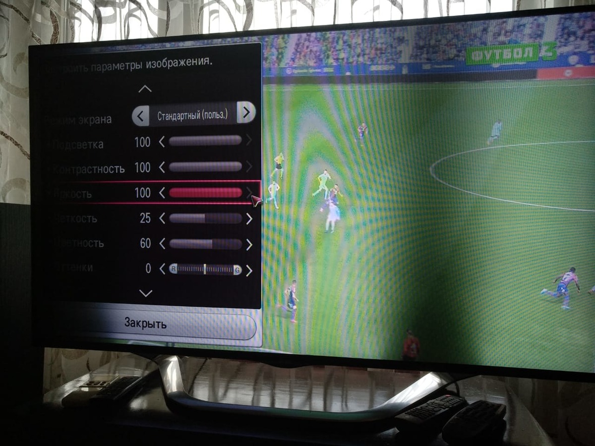

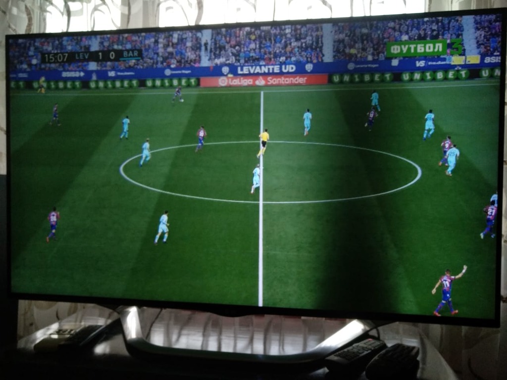

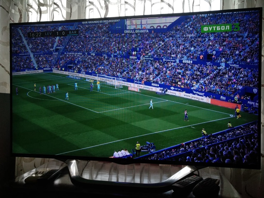

andryakov.d
Сообщение #3 От 18/05/2018 08:13 цитата

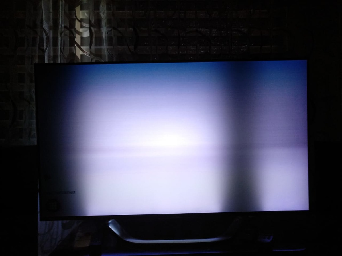

Добавил фото с полосами и без. При выключении-включении экрана полосы исчезают на некоторое время.
Без полос
 Размер файла:  262.74 КБ
 Просмотрено:  381 раз(а)
2 полосы максимальная яркость
 Размер файла:  227.55 КБ
 Просмотрено:  348 раз(а)
  imgonline-com-ua-Resize-FGfWkAxzBnD.jpg  105.27 КБ  Скачано: 377 раз(а)
  imgonline-com-ua-Resize-s5FE5T7R31mC.jpg  132.01 КБ  Скачано: 351 раз(а)
  imgonline-com-ua-Resize-uiiB2SMOMXn3.jpg  125.84 КБ  Скачано: 359 раз(а)

Сообщение #4 От 18/05/2018 09:40 цитата
LEDы менять надо.
Или планку целиком.

В ремонте говорят менять матрицу или материнку. Врут?

Сообщение #6 От 18/05/2018 15:24 цитата
andryakov.d писал:
Можно и матрицу поменять.
А можно только "корыто" с рабочей подсветкой.
А можно только планку подсветки.

Сообщение #7 От 29/04/2026 19:03 цитата
А можно пару диодов...
