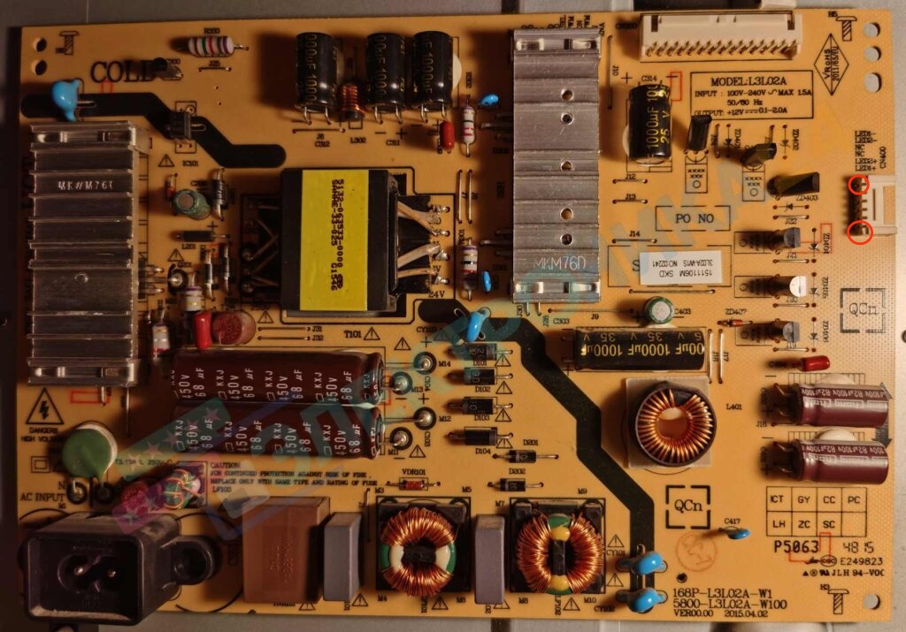

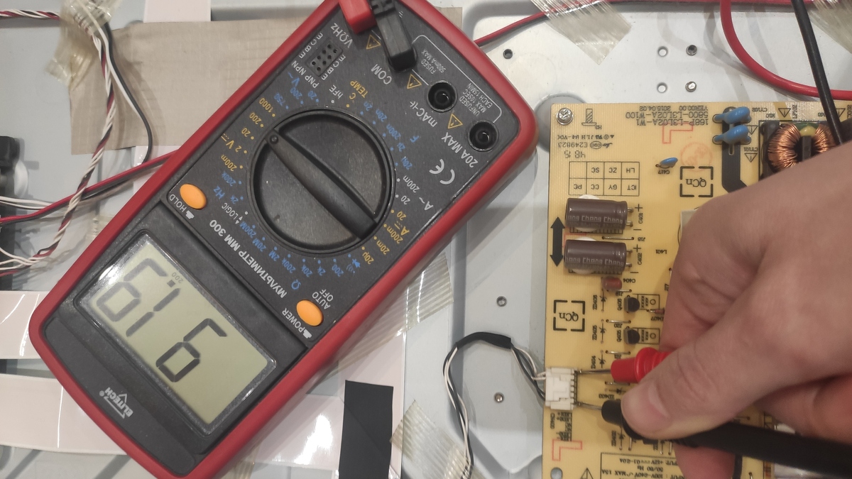

Ребят, привет. Я в технике почти ноль, но возможности вызвать мастера нет. Подскажите, в чем может быть дело? По признакам - проблема с подсветкой. Чёрный экран, звук есть, при свете фонарика картинка различима. Подскажите, как отличить поломку в блоке питания от поломки самой подсветки? Меряю напряжение на выходе питания - скачет 91-92.

На блоке где меряешь обычно пишут сколько напряжения на подсветку идёт и какой ток она "кушает", так вот и озвучь нам (99, 9% это вскрывать панель).

А я, вроде, фотку приложила, её видно? Вообще, никаких данных возле блока по току не вижу

Вот нашла хорошую фотку платы питания, красными кружками - где меряю. Мне бы понять, менять плату или лампы. Все равно паять не умею, могу поменять или одно, или другое целиком.

Я смотрю с телефона и при увеличении всё размазать(не читабельно), а с обратной стороны тоже никаких табличек нет? Если так, то странно, тогда только ждать, что сюда заглянет человек непосредственно работающий с такой моделью или самому найти сервис мануал, или даташит на панель. По всем признакам питание подсветки валится в защиту по напряжения.

Нашла даташит питания, а куда смотреть - не понимаю)

Так это у тебя 6 каналка, там и не будет таблицы, скорей всего у тебя торцевая подсветка и по несколько светодиодов в группе, а потом ещё несколько групп параллельно в одном канале и также в последующих, один канал "слетает" в обрыв диода и вся подсветка блокируется. Дело за малым-раскидать панель.

Что значит раскидать панель? Т.е. Это в плате питания проблема или все-таки диоды менять? Судя по видосам, как и выше писали, там 4 пары линеек с диодами

на картинке у неё 4 провода,используется 2 канала из 6.

Molzool, менять тебе подсветку (ленты светодиодные)! 101% менять подсветку! Там не лампы, а стринги (светодиодные линейки)! Но без опыта 43 диагональ я бы не решился поднимать!
rommo, матрица в нём не проклеена! Уже был такой в ремонте!
tutu7, не по напряжению, а по току! Нет, там задняя подсветка! Обычные стринги!

Ребята, спасибо огромное, что откликнулись! Буду заказывать планки диодов.

Ну, что я могу сказать. Заказала на алике подсветку, шла она больше месяца, а дел оказалось ровно на 25 минут, все заработало! Немного офигела, что за такую элементарную работу хотели 8к)) Спасибо тем, кто в меня верил и кто давал подсказки! Не поняла, если честно, что там сложного, что кто-то боялся 43-ю диагональ поднимать.
