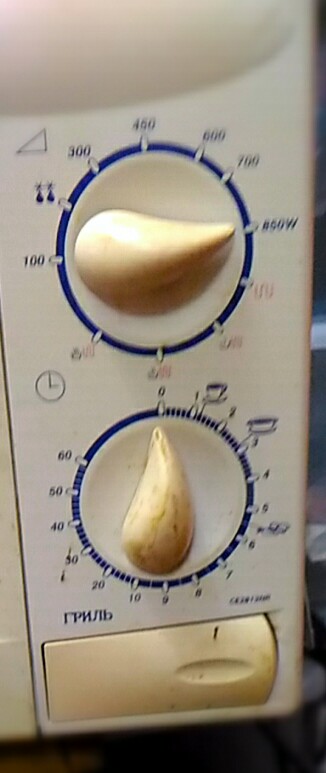

Имеется микроволновка Samsung ce2813nr. При эксплуатации произошел громкий хлопок и повалил дым. При дальнейшем осмотре ни каких подгоревших мест не было выявлено. Заменив предохранитель микроволновка заработала, но при этом при отключении таймера слышно характерное потрескивание.

На счет дыма я преувеличил, после хлопка появился специфический запах. После этого включая микроволновку загоралась лампочка но вращения тарелки внутри микроволновки не происходило. Решил проверить предохранитель, заменив его микроволновка заработала но после разогрева пищи появилось характерное потрескивание, звук напоминает потрескивание дров в костре.
Хотел спросить специалистов, стоит ли волноваться??? если да то что следует проверить ???

Дмитрий3211, Вентилятор охлаждения магнетрона работает? При отсутствие охлаждения магнетрон перегревается, а после цикла остывает и трещит, так он долго не протянет, магнитам тундровый пушистый хищник прискачет, при чем быстро.

Высоковольтный конденсатор не греется?
Возможно включен гриль, или "комби" режим.

Я думаю перегородка прогоревшая трещит. Та что волновод от камеры отделяет.

Наврятли потому что за гриль отвечает другой тумблер. Может я в чем то ошибаюсь???
  P_20161103_233557_MT_1.jpg  44.16 КБ  Скачано: 313 раз(а)
