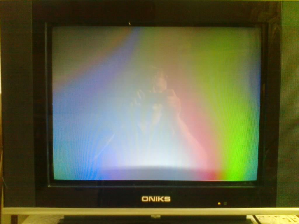

Телевизор ОНИКС 54ТЦ12-41-П. Шасси JM-2119P.
Состав аппарата:
Видеопроцессор многофункциональный: TDA9341PS/N3/A
Флешка 24С08
Питание: 2SC5296A, 2SC3807
Строчный транзистор:2SC5296A, ТДКС - ххз нет наклейки
Кадровая: LA78040
УНЧ:TDA9859, выходнаяAN17281A
Кинескоп: A51ERS357X520
Прочее:
Нет изображения. показаний номера канала при переключении каналов, режима меню и регулировки звука на экране не наблюдается, прием программ есть, каналы переключаются, звук регулируется, режим AV/TV переключается. Система размагничивания не работает даже при использовании внешней петли размагничивания - ни какой реакции. Экран не пятнами , а разноцветными полосами. Цепь схемы размагничивания 15 Ом, терморезистор рабочий 18 Ом (не заменялся, но с 2мя выводами), подозрение на КЗ витки в петле размагничивания.
При проверке обнаружены 2 кондера, 1 в обрыве на 100мк х 160в второй с 50% потерей ЕСР возле ТДКС и 1 на 470мк х 25в в блоке питания, с потерей ЕСР. TDA9341PS/N3/A греется до 50 град через 5 минут. На плате кинескопа были непропаи и кольцевые трещины. Замена микры памяти 24С08 ничего не дала. И где смотреть дальше? да и схему скачать не могу, на данный телевизор, скачиваю, но совершенно другую. (read;) шок . Вечером фото экрана сделаю и закину.

Сообщение #2 От 11/07/2018 01:20 цитата
STRANNIK816 писал:
Телевизор вошёл в резкое соприкосновение с поверхностью земного шара (упал).
Отслоение теневой маски кинескопа.
По поводу отсутствия графики - ищи микротрещину в цепях КГИ.

Сообщение #5 От 11/07/2018 12:41 цитата
Судя по описанию проблема в кадровой развёртке, она в нём двуполярным напряжением запитана.
Ага. кинескоп еще не сказал Ш-Ш-Ш? Если не определяешь работу кадровой на слух, то мерять постоянку на КК. Если результат не в сотых и не в десятых а в вольтах, то немедленно выключать телек, пока не поздно (часто достаточно минуты, чтобы зарезать кинескоп) и разбираться с кадровой.

Сообщение #6 От 11/07/2018 14:41 цитата
]Растр есть, при переключении каналов экран тухнет и загорается. Я же написал что экран светится. изображения нет, при смене картинок при приеме видно как слегка меняется фон на экране, Да, литы по питанию проверил (2 кондера, 1 в обрыве на 100мк х 160в второй с 50% потерей ЕСР возле ТДКС и 1 на 470мк х 25в в блоке питания по кадрам около LA78040), даже после их замены ни каких изменений. Плату пропаял. изображение примерно такое. Зрительной информации номера канала, регулировки громкости и включения режима Меню -- НИКАКОЙ неодобрение неодобрение недовольство, огорчение шок. За марку ТДКС спасибо.

Сообщение #7 От 11/07/2018 14:44 цитата
STRANNIK816, где твоё фото,хотя и так ясно-залом кадров бяка

Сообщение #10 От 11/07/2018 19:46 цитата
Увидев фото, дезавуирую своё предидущее сообщение. Проверить +15(2и6вывод) и -15(4вывод) вольт на LA78040 с ТДКС . Ускоряющее убрать! При наличии указанных напруг поменять кадровую. Ещё проверить 100 мф на 3 выводе кадровой.

Сообщение #18 От 12/07/2018 04:59 цитата
STRANNIK816 писал:
Так почему такая радуга на экране
Тень. Убери ускоряющий, пока горловину не отрезало.

напруги такие:
1н- -0,25в.
2н- 15в.
3н- -12в.
4н- от-9,9 до -12,2в.
5н- -11,4в.
6н- 14,28в.
7н- 0,51в.
