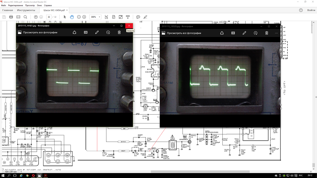

Состав:
Проц: VCT49XYF
Питание: STR X6756
Кадры: TDA4863A
ТДКС : 6174V-5003L
Строчный транзистор: 2SD2689LS
Шима: 24С16W5
Питание В+ =110В,после лампы (предохранитель в разрыв
питания строчника) 49В.
Строчник поменял, микросхему коррекции растра поменял, все цепи обвязки коррекции и обвязки строчного транзистора поменял. ОС подключал внешне (исправную), цепь слива проверил. Ушел в тупик.. (
.png
Проверка
 Размер файла:  487.04 КБ
 Просмотрено:  738 раз(а)

Norton1971, НОТ пробивает сразу или тепловой пробой? О проверке ТДКСа ни слова, или это о нём ?
Norton1971 писал:
Строчник поменял,
Norton1971
Сообщения: 33
Norton1971
Сообщение #7 От 01/12/2015 19:37 цитата
[quote="ut3eo"]Norton1971, НОТ пробивает сразу или тепловой пробой? О проверке ТДКСа ни слова, или это о нём ?
Пробивает сразу при включении. С лампой в режиме нагруза живет. Могу скинуть еще осциллограммы. Чем сейчас и займусь.

Norton1971, Наконец-то выдавили. Если хочешь получить ответ - пиши подробно что,где, на что менял. Какую лампу(вт) ставил? как греется НОТ? какие вторичные напряжения ТДКС?Осциллограммы тебе не помогут. С лампой(реактивной нагрузкой) в коллекторной цепи они будут искажены. Если уверен в ТДКСе и обвязке -- ищи хороший транзистор.

Входящее..
ДОБАВЛЕНО 01/12/2015 21:24
ut3eo писал:
Norton1971, Наконец-то выдавили. Если хочешь получить ответ - пиши подробно что,где, на что менял. Какую лампу(вт) ставил? как греется НОТ? какие вторичные напряжения?Осциллограммы тебе не помогут. С лампой(реактивной нагрузкой) в коллекторной цепи они будут искажены. Если уверен в ТДКСе и обвязке -- ищи хороший транзистор.
Ок, покопаюсь еще. Где бы осциллограммы на него найти? Или хоть приблизительные? Кста, на входе они не могут кривить! Проверял на других телеках при подобной грязи проблем.
Дополнение
 Размер файла:  653.58 КБ
 Просмотрено:  544 раз(а)

Norton1971 писал:
Где бы осциллограммы на него найти?.
Они все одинаковые (50-герцовые).С любой схемы. Обрати внимание на длительность СИОХ.

цепляйтесь за слова: шима это память программ, токая 8-ножечная. которая может сама прошиться во время перезагрузки или, можно перепрошить. / Время СИОХ завышено, слишком большой пробел MS. Вот и спросил, какой должен быть ОХ и загибы... Я в любом случае найду причину. Смейтесь дальше.
