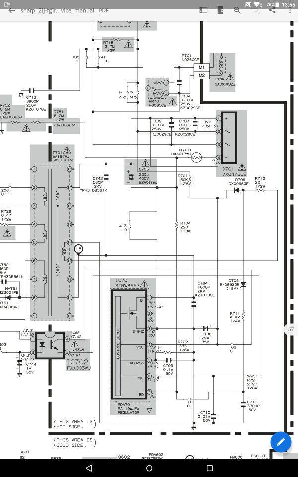

Шасси GA-4. Состав: процессор IXB224WJZZ, память BR24L08F, ИП STRW6753, видео M61260AF1, КР STV9302A, УНЧ AN17823A.
Выключается через длительное время, полчаса-час и т.п. Заметна зависимость от температуры воздуха и обдува. Отключение не в дежурный режим, предполагаю, срабатывает защита strw6753 по перегреву. Приходится отключать и снова включать механической кнопкой. Питание строчной 125в. норма, на 1 пине str 320в, тоже норма. На банке норма. Картинка и звук хорошие, вплоть до отключения. Заметен только больший, чем обычно (субъективно) нагрев микросхемы питания, обычно они "очень тёплые, но можно держать палец" , здесь после нескольких минут работы палец держать нельзя. Пробовал даже обдувать вентилятором и это убедило в отключении от перегрева, при обдуве работает и не отключается, гонял часа 3.
Менял саму микросхему, esr-метром проверил литы по цепи 125в., в отчаянии заменил сетевой лит, немного подсел, но меняя даже не надеялся. Хотел повесить лампочку, поднял диод, но, видимо, в этом шасси это не проходит.

litam
Сообщения: 1030
Сообщение #8 От 22/10/2018 12:51 цитата
perdus, так обычно ведут себя диоды,-(обрываются),- поэтому проверять их бесполезно,- тупо замена.
ТПИ не при делах....... улыбка
Я бы начал с 4-й pin STR. Электролит маленький надеюсь ты заменил.

litam
Сообщения: 1030
Сообщение #13 От 22/10/2018 17:01 цитата
perdus, замени электролит маленький на новый.
Ты температуру чем меряеш? пальцем?? улыбка Для этого есть термопара. У некоторых м/с рабочая температура 100 градусов.
Если ты правда менял STR на новую ,- что остаётся,-- её обвязка,-- питающие цепи сначала проверяем,- т,е,-- pin 4.- всё что с ней связано,-- и т,д.

litam
Сообщения: 1030
Сообщение #20 От 23/10/2018 10:57 цитата
perdus, А ты уверен что там должна стоять 6753? Везде в схемах стоит STRW 6553. Она не паяная была, когда ты её менял?
