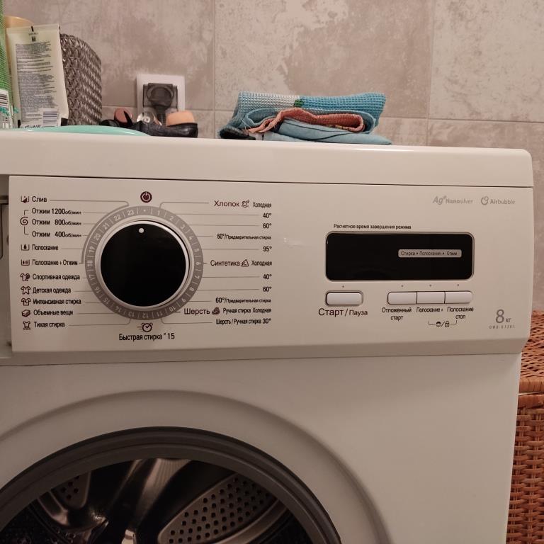

Model: DWD-G1281 serial: kw11ze56680109 ошибка "UE"
Plehar
Сообщение #1 От 04/03/2022 11:06 цитата
Проблема:
После режима "полоскание" очень долго крутит взад - вперед и не выходит машинка на режим "отжим", а затем останавливается с "UE". Проблема проявляется не регулярно и в процентном соотношении с нормальной работой выявляется примерно в 20%. Что интересно: при замеченном долгом кручении барабана и уже в предполагаемой появлении ошибки делаем "СТОП". Дожидаемся разблокировки дверки закидываем в машинку 2кг мячик для фитнеса. Мяч похож на маленькую копию баскетбольного но утяжеленного. Ставим в режим "Отжим" и она отжимает. Без мяча это не возможно и уйдет в ошибку.
Что делал:
1. Снимал мотор и смотрел снимал таходатчик. Проблем с его фиксацией, деформацией, и прочего не обнаружил. Все Ок.
2. Пересмотрены и подверглись модернизации для поиска работы. Очищены, отмыты, заменена смазка(силиконовая демферная(сколько единиц не помню), на пояс поджимающем "стержень" материалом надел хомут и подтягивая выставил по "безмену" нагрузку написанную на амортизаторе )
3. Были обнаружен и устранен дефект. Перетерты провода на бульбуляторе "аирбабл".
4. Осмотрен ремень. Дефектов на ручьях нет. Не растянут. От руки пробуксовать его на шкивах не удалось.
5. Есть люфт в подшипниках у барабана. Не менял. Замену из за трудоемкости оставил на потом.
Вопрос думаю понятен:
Куда смотреть, чего ремонтировать, как отключить эту функцию дисбаланса. Думаю обойдусь без нее.
Машинка выставлена по уровню, по полу не ездиет, стоит на твердом полу из керамогранита.
Заранее спасибо.

Plehar писал:
в инструкцию по эксплуатации, ничего, никак.

аliеn писал:
Plehar писал:
Машинки много лет. И то, что происходит всего пару лет. Количество белья, перетрясание его, вынимание , изменение положения не помогает. Вернее бывает, но крайне редко.
А принцип и способ обнаружения дисбаланса не подскажите? Если известен для конкретной модели.
