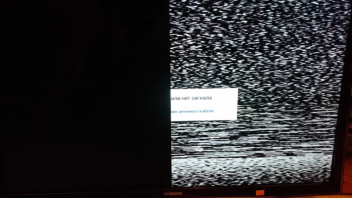

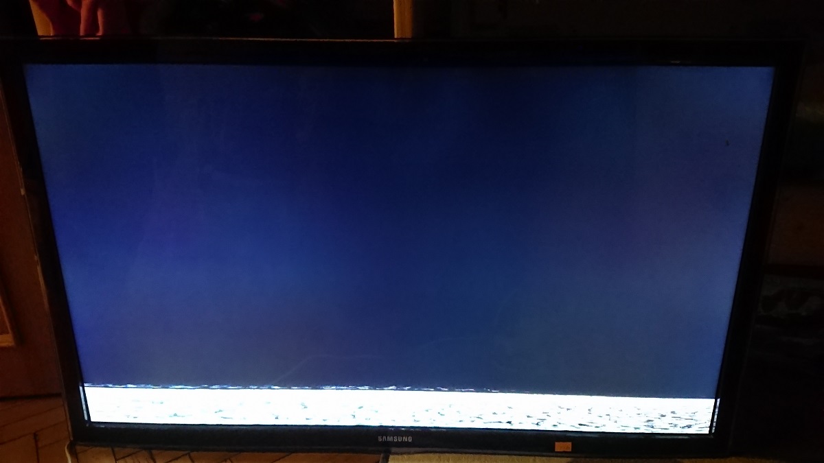

LTJ460HW03-V
t-con SH120PMB4SV0.3
DP46A1D_BSM (BN44-00458A) PSLF151A03D
KTL SU10054-10050
При подключении питания иногда может показать эмблему SMART TV и все, потом только серую полосу внизу экрана. Фото попытаюсь выложить или видео, как получится.
периодически подвспыхивает с частотой 4 секунда наверное яркость подсветки экрана.
при отключении правого шлейфа t-con половина показывает норм, ну то есть помехи (без антенны) и половину надписи "нет сигнала".
история телевизора неизвестна. в первое время -минут 5 показывал нормально, потом ... полоса внизу и все - досвидос.
В сервисе - сказали t-con типа умер - заказал, пришел, вставил - все та же полоса в том же месте ... иногда половину экрана снизу полосит. полосы горизонтальные. и подвспыхивает подсветка раз в 4 секунды прибл.
с отключенным правым шлейфом

Если матрица у\мерла - с чего вдруг половину то показывает норм?

Andrey GREEN, в ряде случаев ремонт возможен. Набери в гугле "Восстановление матриц".
Вот только вряд-ли асилишь. Здесь опыт нужен. Но учитывая тот факт, что он всё равно уже почти покойник - почему бы и не потренироваться? подмигивание
Поизучай внимательно планки матрицы. Может быть его водой залили.

можно наводящие вопросы ?
1.) Если был залив и все последующие последствия такие - почему он минут 5 то показывал, и сейчас у него бывает что показывает например логотип Smart TV вполне нормально, а потом пошло поехало? Я понимаю что для мастеров задаю глупые вопросы и т.д. - вы реально знаете какой блок куда какой сигнал и где там что физически и с на каком напряжении происходит...
2.) Почему всеж, если матрица залита, предположим так реально наверное и было - почсему полэкрана при скинутом шлейфе то показывает всеж? т.е. отошли, оторвались, отклеились несколько дорожек на матрице с левого шлейфа ткон?
3.) t-con я зря так понял покупал? он жив?
4.) Спасибо еще раз) заранее добрым мастерам который в три слова могут приободрить правильным направлениям копания.
5.) Если планки залили: тогда проще ремонт или точно в унитаз? )
