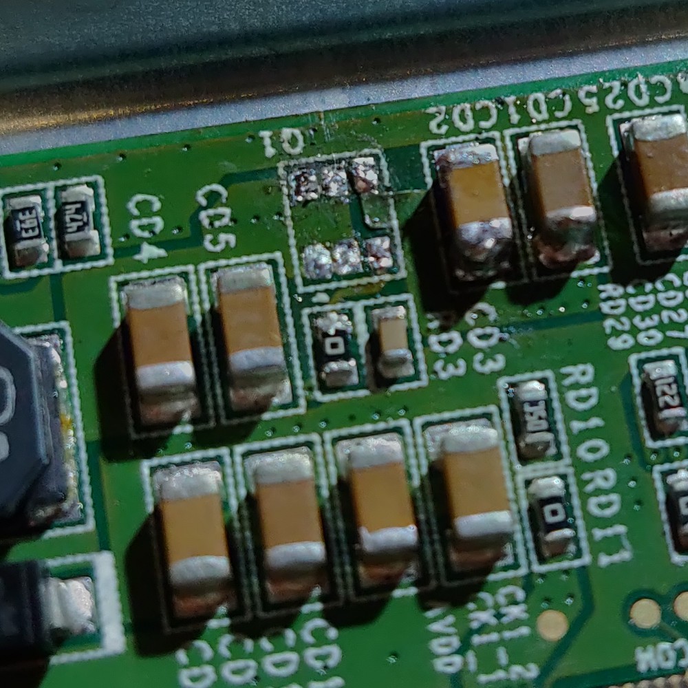

Оторвали компонент на плате матрицы
Артёмбаф
Сообщения: 12
Сообщение #1 От 31/03/2019 01:21 цитата
При установке ножки хозяйва вкрутили слишком длинный болт, и снесли компонент (sot-23) обозначенный как Q1 и без него экран Светит чёрным
Телевизор Ergo ves315wnvs-01-b
Матрица lsc320ap01-l03
Помогите определить компонент, при замыкании выводов , появляться картинка но сильно греется шлейф

Это не "хозяева болт вкрутили". Этот действительно неродной болт установлен при закрытии задней крышки ( а не установке подставки) "мастером" бяка Снесли IC DC-DC.
