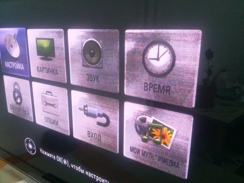

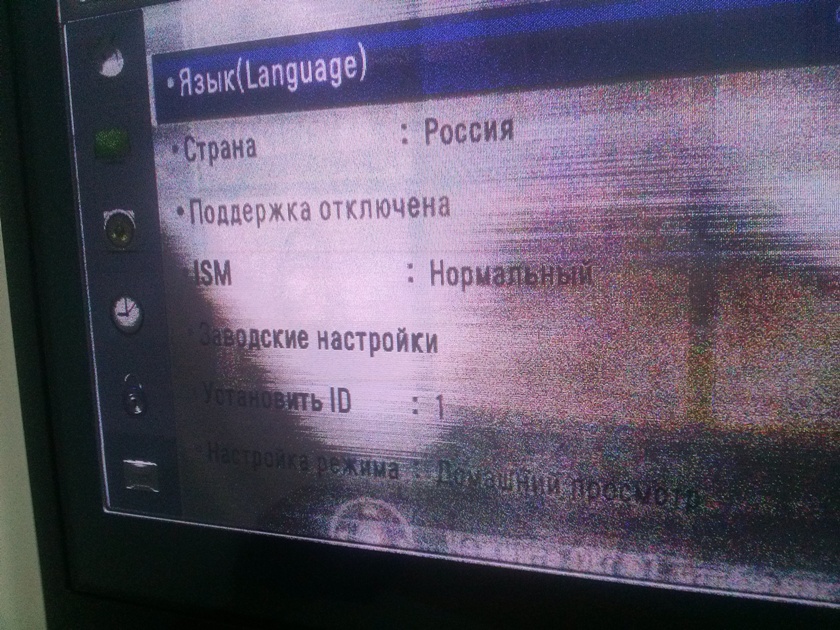

Имеется PDP LG 50PZ250. В один прекрасный момент пропало изображение. При повторном включении изображение появилось но с большими помехами, (на заднем плане синусойда и остаточное изображение). Сразу запахло горелым. Вскрытие показало, горят резисторы r203 r202 в Y-SUS p/n EBR69839002. Отвез плазму в СЕРВИС, получил такой ответ:
Заявлено: Не включается, на плате выгорели резисторы (клиент самостоятельно вскрывал, фото платы с неисправными резисторами приложил).Сумма работ согласована до 4500.
Диагностика: на данном этапе неисправен модуль Y-SUS (компонентный ремонт невозможен) p/n EBR69839002-4100,0руб., возможно неисправны планки сканирования PDP или PDP панели.Доступна к заказу PDP панель в сборе с модулями EAJ61527976-25300,0руб.+4500,0руб.работа=29800,0руб.
Ремонт: без ремонта.
Рекомендации: отсутствуют.
Последнее конечно жесть.
Вопрос к опытным спецам по плазмам. Достаточно ли замена p/n EBR69839002-4100,0руб ???? или реально возможна проблема с матрасом???

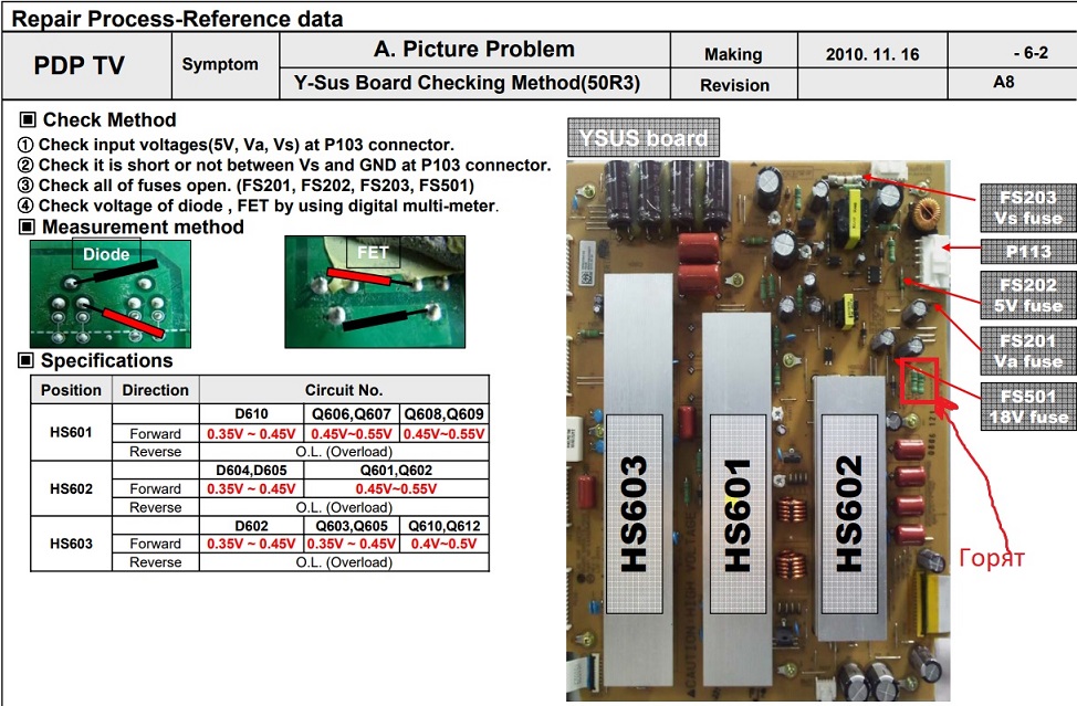

Я написал, что горят резисторы в модуле, при этом матрица работает, но с помехами. Схему модуля в сервис мануале не нашел. Единственное что есть в вложении.
Если бы знать в какой цепи они стоят, то можно было предположить дальнейшие действия. Я ютуб не смотрю на эту тему смущен Я бы не заходил на этот форум если бы не нужда((( и сам ремонтить не хотю подмигивание

В теме с картинкой была проблема с Y-SUS. Ну у мя как бы тоже проблема с Y-SUS, если включить тв, то точно такая же картинка, + резисторы горят.
