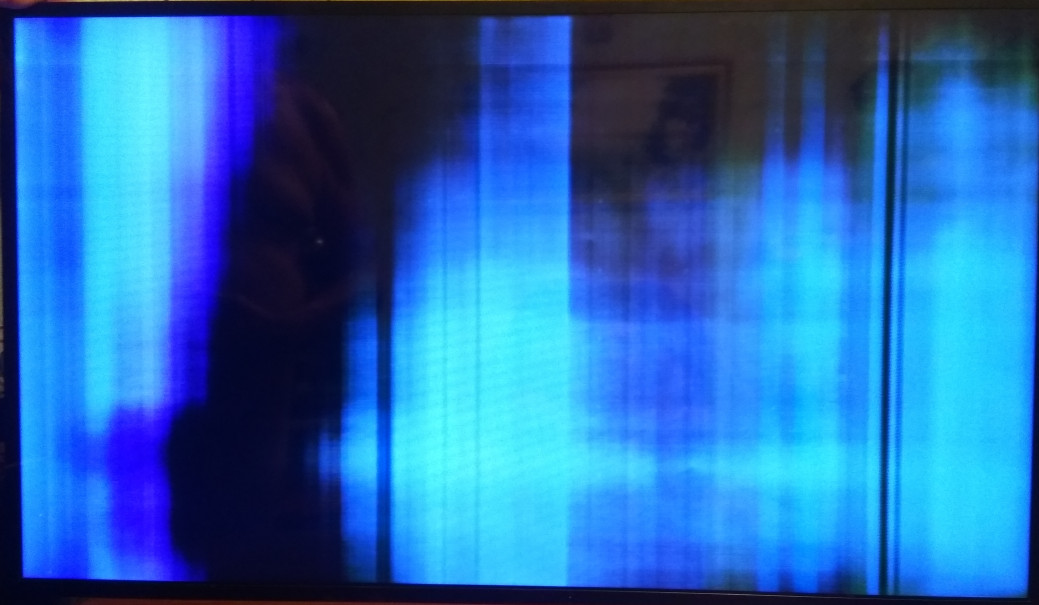

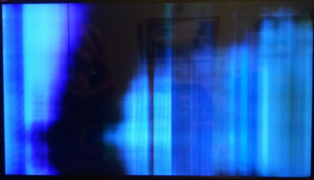

SAMSUNG UE40ES6100W - пропало изображение ( мгновенно, при просмотре фильма ) Звук есть, на пульт реагирует, на экране (ФОТО) , меняется от трансляции или вызова какого-либо меню. Может кто сталкивался ?
Заранее СПАСИБО.

матрас в топку после осморта напряжений и тикона

Разве матрица так дохнет ( моментально ) ? И если можно ссылочку, как выполнить эти проверки.

отдай мастеру и не мучайся

напряжения на контрольных точках платы T-CON:
VCC-3.3V
VONE-28V
AVDD-16.6V
HAVDD-8.2V
VOFF- (-11V)
Что трудно было ссылку кинуть. На тему мастера - ремонтирую авто в которых есть по 60 электронных модулей, так что с TV разберусь подшучивать, дразнить
