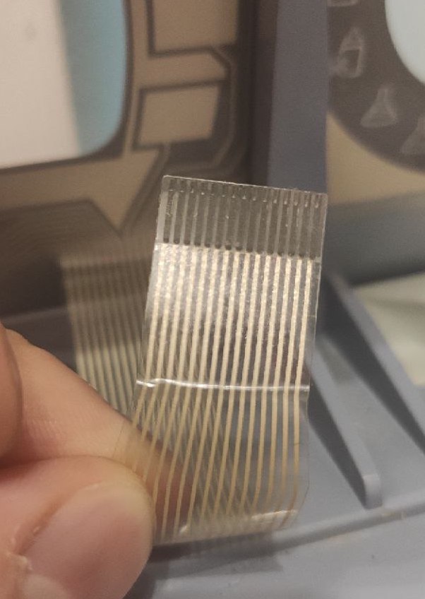

Здравствуйте.
Столкнулся с проблемой неадекватного поведения панели управления.
Последний раз машину запрограммировали с отсрочкой на Хлопок 90 градусов.
Вместо очередного включения в какой-то момент она перешла в новый режим (назову его режим X)
включиться/выключиться, подсветка всех лампочек, код ошибки не показывать.
Какие действия я предпринял:
1) Почистил сенсорную панель спиртом. Не помогло.
2) Снял крышку сзади сверху дверцы, чтобы добраться до платы панели управления для визуализации
попавшей воды и возможных неисправностей.
3) Воду не обнаружил. Почистил все тем или иным образом загрязненные места платы.
Включил автомат - не помогло.
4) Вытащил шлейф сенсорный панели. Поднял автомат -   режим X не наблюдался.
Вставил обратно шлейф сенсорной панели - снова режим X.
Вывод:
- проблема с сенсорной панелью (что скорее всего)
- проблема в тракте обработки сигналов сенсорной панели (то есть на самой плате контроллера).
Помогите пожалуйста разобраться.

По моим соображениям очень похоже на то, что сенсорная панель дает произвольные сигналы (то есть сигналы не имеют четкой периодичности)
например по причине не постоянного контакта в одном из мест на шлейфе.
ДОБАВЛЕНО 20/07/2020 15:14
Прогрел шлейф феном.
Пока полет нормальный.
Стирка включаюсь. Стирает как обычно.
Понаблюдаем до конца дня.

Более проблем пока не было.
