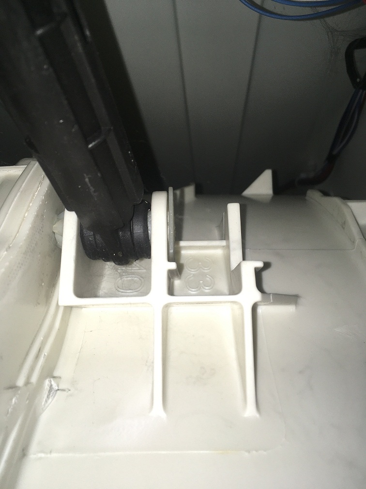

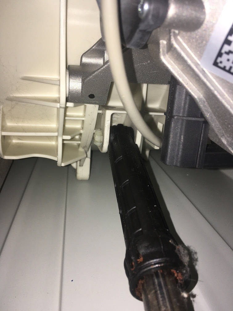

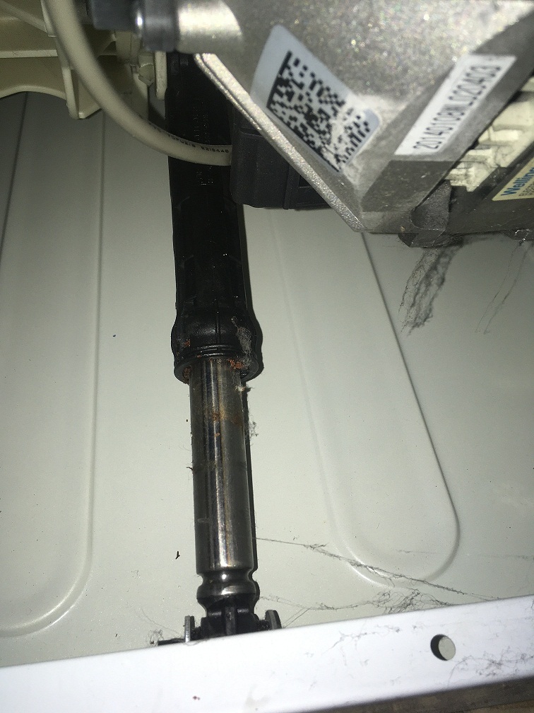

Сообщение #14 От 20/09/2019 10:38 цитата
На штоках липкая субстанция и рыжие остатки манжет. Штоки в патронах болтаются, как язык в рукомойнике.
1. Для снятия верхней серьги нужно слева-направо вдавить пластиковый штырь/замок внутрь клипсы? Поленился я это проделать, да и темно в комнате, не удобно.
2. Обязательно фиксировать барабан транспортными болтами при замене аммо?
3. Что нибудь сопутствующее надо приобрести?
4. Меня удивил сварной шов на штоке. Не удивительно, что они вытекли. Качество удивило.
ДОБАВЛЕНО 20/09/2019 10:46
АМОРТИЗАТОР (КОМПЛЕКТ 2ШТ С КРЕПЛЕНИЯМИ) СТИРАЛЬНОЙ МАШИНЫ INDESIT, ARISTON 100N
Такие в наличии. Они правый/левый одинаковые?
