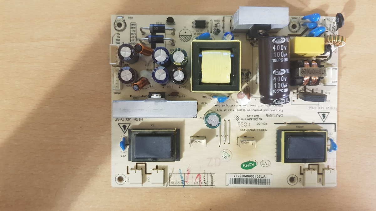

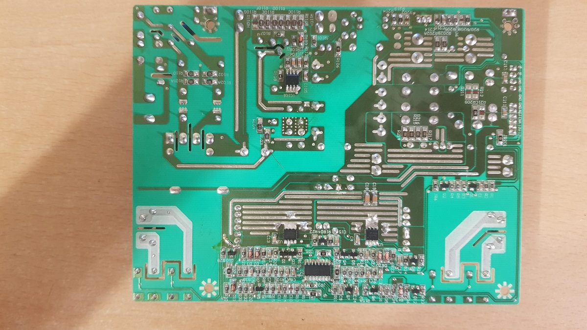

Состав ТВ:
Блок питания: IP0220430 Rev.:00
Проц: ISUMV26KE-LF
Схему не нашел. Фото БП прилагаю.
Проблема:
ТВ не включается и щелкает трансформатор T101. При разборе обнаружил вспухшие конденсаторы C201, C202, C205, C206, C207, C 208. Заменил. Так же, заменил силовой конденсатор (С101), конденсатор 50V 47мКф (C104), конденсатор С2, Шим IC101 (LD7575), Транзистор 7N60 (Q101), оптопару 817B (IC102).
На выходе с БП 12В - плавает в диапазоне 13-13,8В, 5В стабильные. На передней панели телевизора мигает индикатор питания.
На БП пробовал отключать инвертор из цепи - результат нулевой.
С лабораторного блока питания телевизор запускается, но без подсветки (с фонариком видно картинку).

Решено. Возможно, кому-то пригодится:
Проверил напряжение питания ШИМ (LD7575). На 6 ноге напряжение плавало 11-12В. Подал на него с лабораторника 14В и он включился. Проследив цепь питания ШИМ, обнаружил проблемный диод FR107 (на плате D104), заменил и телевизор запустился и работает.
