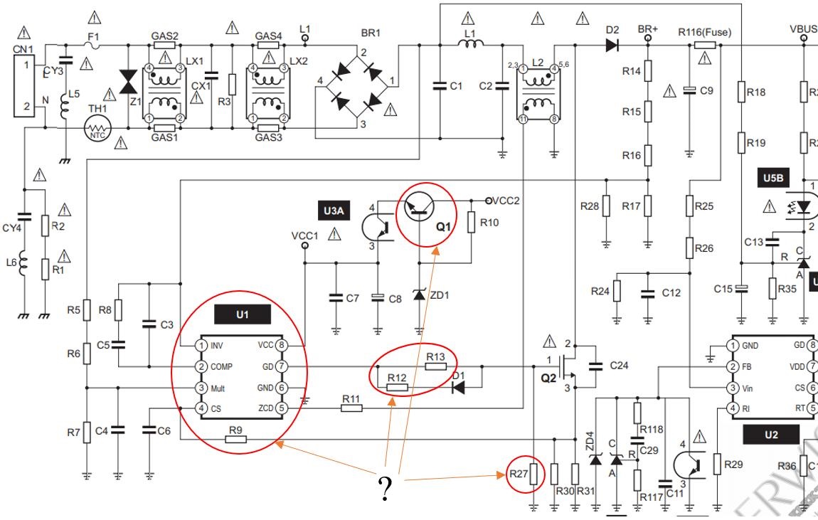

телевизор Philips 23PFL5522D/12
шасси LC7.2E LB
блок питания DELTA DAC-12M058 AF
Выгорели компоненты блока питания DELTA DAC-12M058 AF в телевизоре Philips 23PFL5522D/12. В сервис мануале к шасси LC7.2E LB этого телевизора изображена схема совсем другого блока питания BL6L70PS09/J1. Сама схема блока питания DELTA DAC-12M058 AF на различных интернет-ресурсах есть но маркировки и номиналы отсутствуют. Нужны названия микросхемы U1 и транзистора Q1, а также номиналы резисторов R9, R12, R13 и R27 (выделены на схеме).

PvAlex, L6562D не подойдёт?Ну а дальше думаю догадаешься,что сделать.
