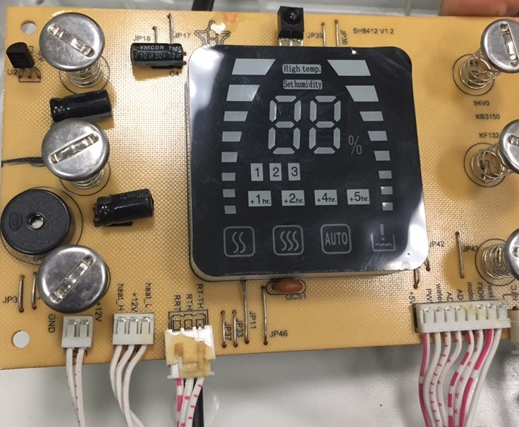

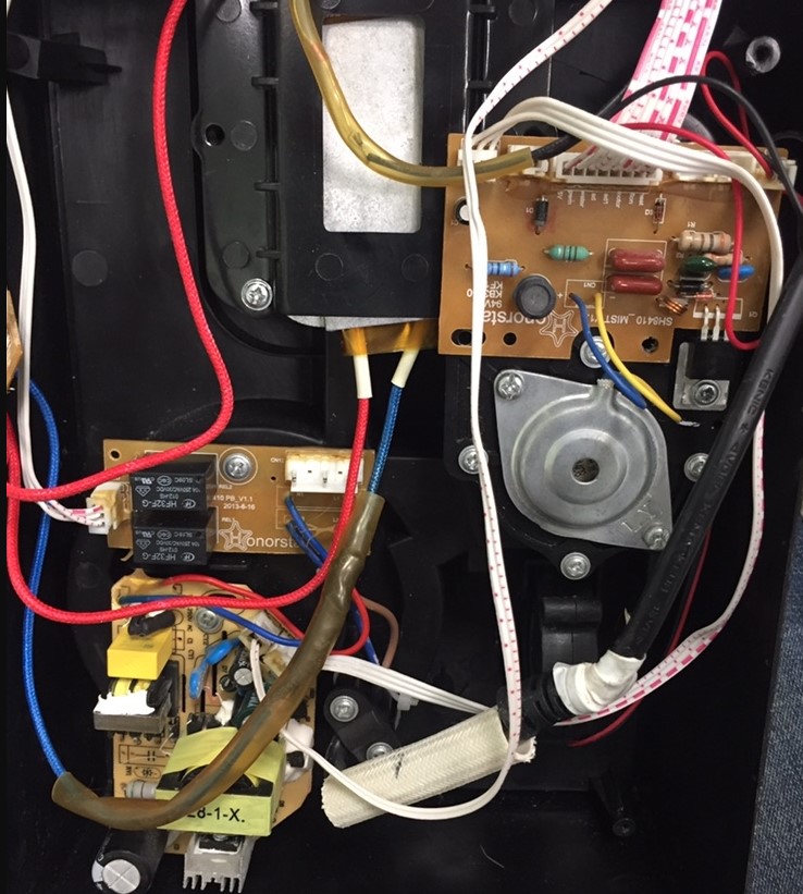

Здравствуйте,
друг передал данный увлажнитель. неисправность - пищит и высвечивается надпись high temp.
приведу выдержку из документации:
1. в случае выхода из строя или нарушения работы прибора нагревательный элемент или распылитель могут перегреться и, поэтому, работа прибора блокируется в автоматическом режиме (загорается значок высокой температуры).
2. устранение неисправностей. сигнал высокой температуры - неисправен датчик уровня воды или превышен допустимый уровень воды в водоприемнике.
Пробовал:
проверил геркон датчик наличия минимального уровня воды - срабатывает при установке бака.
проверил отдельно нагреватель воды на 220в - рабочий
проверил отдельно срабатывание реле нагревателя
проверил термистор нагревателя - при нагреве уменьшает свое сопротивление с 10кОм.
могу сделать необходимые замеры чтобы выявить причину.
буду благодарен за информацию
