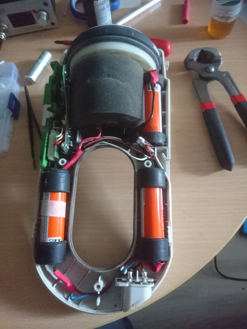

Здравствуйте уважаемые форумчане. Помогите пожалуйста. Пацан (10 лет) в целях замены аккумуляторов в пылесосе Philips FC6148 отпаял можно сказать все провода. Но ни сделал фото, ни начертив схемы что где было. Может у кого есть схема коммутации или фото внутренностей сего пылесоса? А может чего то похожего на него? Заранее благодарю.
ДОБАВЛЕНО 21/02/2021 19:40
Рабочее напряжение у него 10.8 V и акумы литиевые.

balashka1, прежде всего включайте Поиск по Сети,а потом уже кричите "караул".Вот набрал в Яндексе и сразу ссылка на наш форум , http://monitor.espec.ws/section39/topic287065.html .Так что сам поищите в начале а потом уже .....

Спасибо конечно за ссылку. Но проблема в том что я уже можно сказать сам собрал все. Но пылесос не заряжается кажется. Акумы в порядке. Проверял и заряжал IMAX ом. Раньше во время зарядки красный светодиод мигал. А по окончании зарядки он переставал мигать и горел постоянно. А сейчас вовсе не светится. То что вы мне прислали я уже нашел. Но мне надо фотки других концов проводов. В частности, там белый провод есть, и я не знаю куда он должен быть припаян[img][/img]

Ну товарищи. Может кто подскажет почему LED перестал гореть вообще при установки пылесоса на базу?
