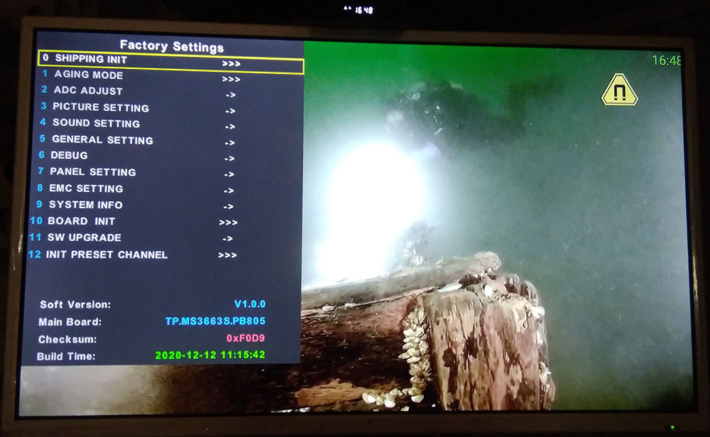

DEXP F32F7000M/W не запоминает настройки сервисного меню
Geka1973
Сообщения: 35
Geka1973
Сообщение #1 От 21/07/2021 21:28 цитата
Нужно подстроить пару параметров в сервисном меню. Регулируются, меняются, но после отключения в дежурку настройки сбрасываются. Подозреваю, нужно хитро выйти из сервиса, много вариантов перепробовал но результата нет. Мож кто знает, как заставить его запоминать?

Орак74 писал:
память меняй
Телек новый. Более того, спрашивал у человека у которого точно такой же, то же не сохраняет. Более того, пробовал на его близнеце 24ом F24E7000M, так же не сохраняет настройки сервиса. Это не неисправность, это фишка DEXPа.
Орша
Сообщения: 264
Сообщение #4 От 22/07/2021 19:34 цитата
И не только DEXPа, а всех ТВ с аналогичным сервисным меню.
Некоторые параметры сохраняются, некоторые нет.
Geka1973, ты, наверное, Overscan пытался поправить. Как то попадались ТВ, где это было возможно. А в других не получалось, хотя сервисное меню 1:1

Орша писал:
Не только оverscan. Ещё хочу переключить цветовую гамму на по мягче, так же хочу цвета подстроить (малиновый красный бесит). Всё это то же не сохраняет. недовольство, огорчение Ладно бы при полном отключении от сети сбрасывал, можно было бы смириться, так он гад и в дежурке сбрасывает.
Ну на заводе, как то же эти параметры регулируют и сохраняют...
ЗЫ: Хотя нет, сейчас проверил, цвета оказывается сохраняет, и то уже хорошо. А вот оverscan и гамму не хочет.

Нажать Source и потом последовательно цифры 2580 на пульте.(из интернета инфо)
Boris Gorbunkov
Семён Семёныч
Сообщения: 7566
Boris Gorbunkov
Сообщение #7 От 23/07/2021 10:12 цитата
Fanttom писал:
Так ЭТО ВХОД в СМ, а не запоминание изменённых параметров.

Сообщение #13 От 30/07/2021 13:39 цитата
Geka1973 писал:
Ещё, как выяснилось, не желает запоминать отключение VIP.
Geka1973
Сообщения: 35
Geka1973
Сообщение #14 От 05/10/2021 12:34 цитата
Получилось избавиться от Ocerscan. Оказалось до банальности просто. В обычном пользовательском меню "Режим HDMI" выбираем "ПК". И всё, изображение автоматом сужается до нормы.
