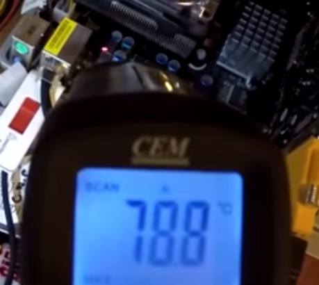

Греются детали на мат плате 960GM-VGS3 FX DDR3 1866 Socket AM3+ процессоров
Не знаю как называются эти детали, похоже что дроссели, на фото отмечены, и греются транзисторы рядом с этими кубиками.
Греется при включении добавочно 4-х контактного питания, он расположен рядом с горячими деталями.
Не греется от только большого 24 контакта шлейфа.
Плата подкинута, истории не знаю.
Включается с 5-10 раза, только на БИОС.
Виндовс при установке пишет: На вашем ПК обнаружена ошибка CLOCK_WATCHDOG_TIMEOUT
Это значит что одно ядро процессора неисправен, всего 4 ядра.
Я вынул процессор и память и ж.д и видеокарту, осталась одна голая мат. плата.
Дал питание блоком 450ватт, а детали всё-равно греются гр.50%, не дымят.
Включил через другой блок, на 350 ватт, а он вылетает по защите.
Конденсаторы всяко звонил - все хорошие. Мосты чуть тёплые.
Всё хорошо, но греется.
Может кто знает, что каюк, и надо выкинуть мат.плату и купить другую?
Или можно починить?

Как конденсаторы звонил, выпаивал и на ESR проверял? Питание на проц сколько приходит? ШИМ по питанию проца как себя чувствует? Проц какой?
На голой плате уже греются детали.
Где-то появилась нагрузка?

Оказывается болезнь у таких мат.плат. Греются такие.
ТУТ https://www.youtube.com/watch?v=__js_jzTZmI

После долгих поисков, я выяснил что всё исправно.
Материнка стартует в БИОС с первого раза после долгого простоя.
Потом не включается ни в какую, только после долгого простоя.
О ЧЁМ ГОВОРИТ ТАКОЕ ПОВЕДЕНИЕ?
И второй момент, как следствие первого:
(Не думаю что виноват процессор, так как неисправна мат.плата)
При установке Виндовас, пишет ошибку:
