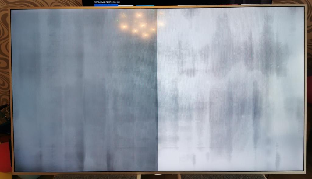

Сообщение #14 От 19/10/2021 14:03 цитата
Всем привет,
Update!
Купленную мной плату вернуть всётаки удалось. И после продолжительного поиска, купил идентичную материнскую плату от телевизора SONY KD65-XE8599. Оиличие маркировки лишь в последних двух цифрах, которые обозначают отличие дизайна телевизора (Мой ТВ SONY KD65-XE8577).
Продавец в описании указал, что плата из телевизора с разбитым экраном.
После установки платы и включения телевизора появилось такое вот изображение.
Звук идёт, тв на пульт реагирует. Получил ли я снова дефектную плату??? Или может дефект где-то в другом месте??
  IMG_20211019_111053_resized_20211019_124547260_02.jpg  42.11 КБ  Скачано: 229 раз(а)
